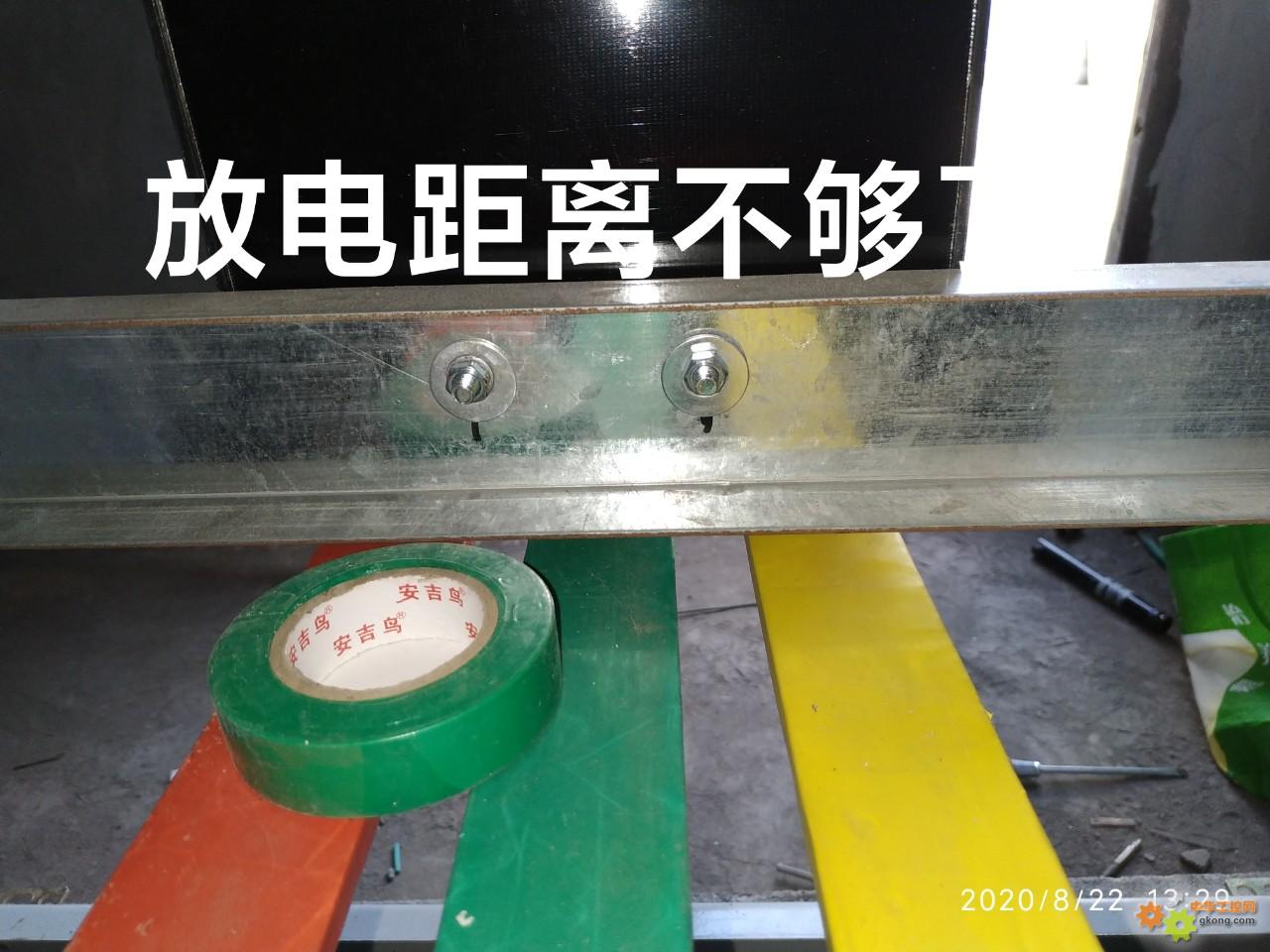

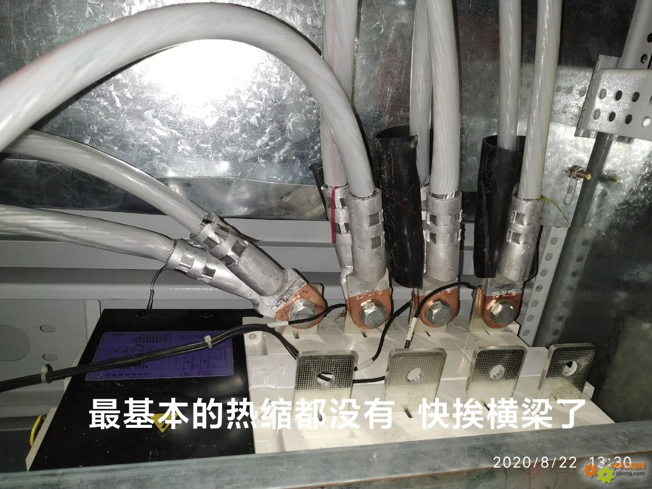

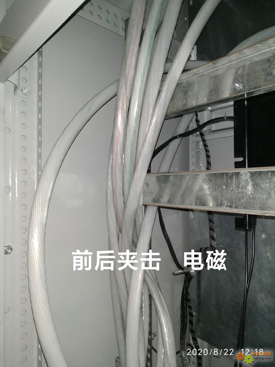

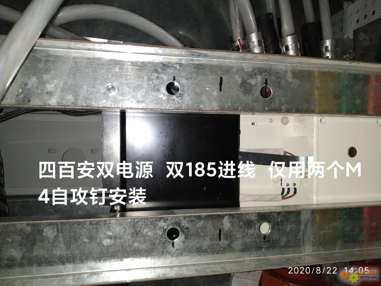

这是一家年产值几百万的企业 这产品也敢拿出来亮相

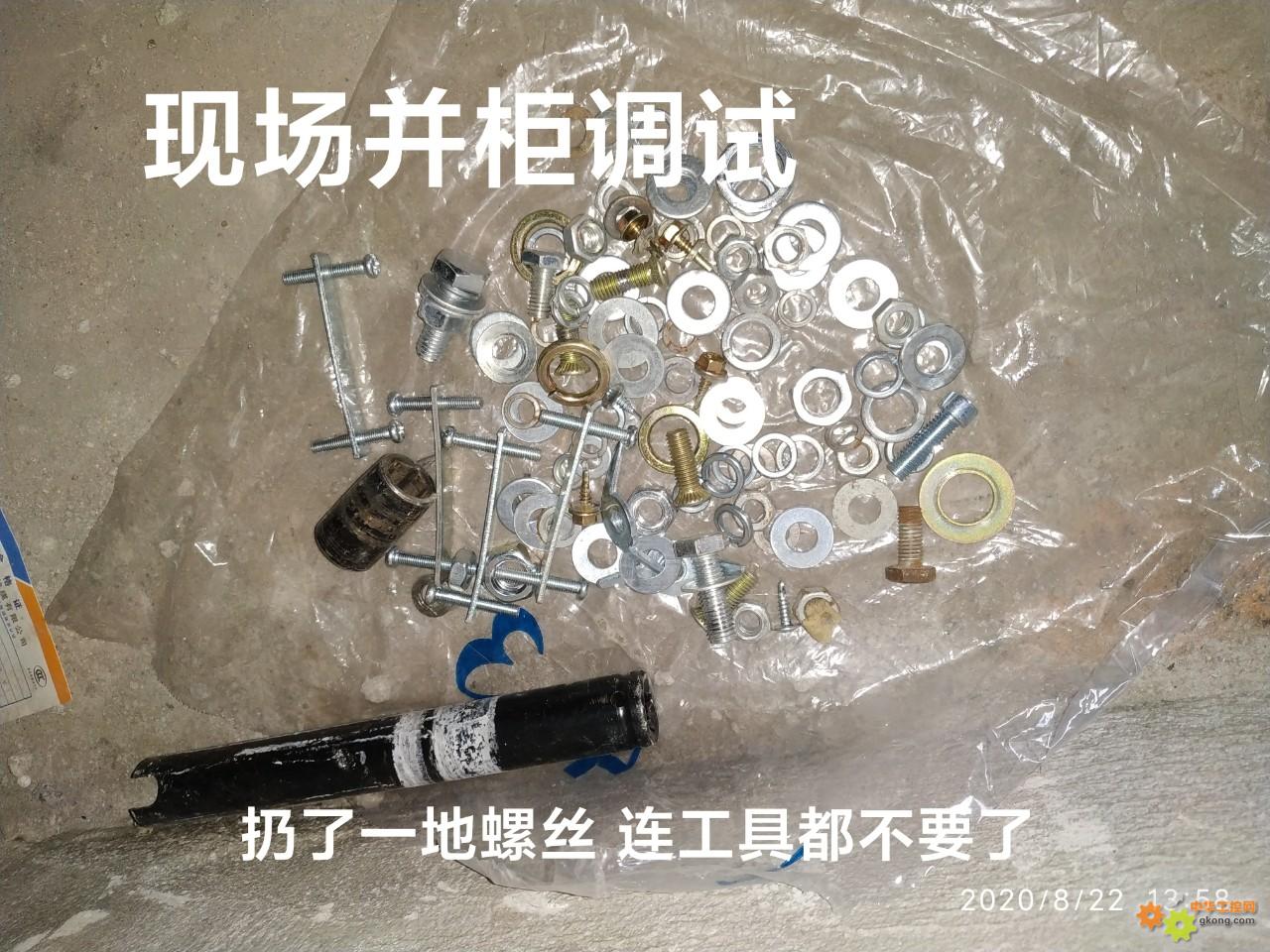

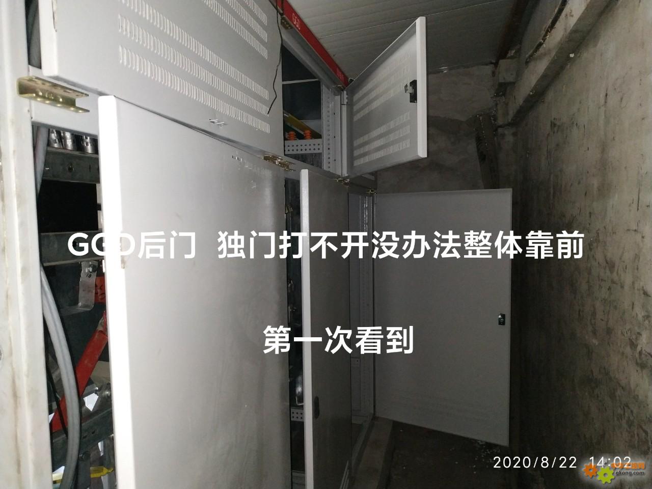

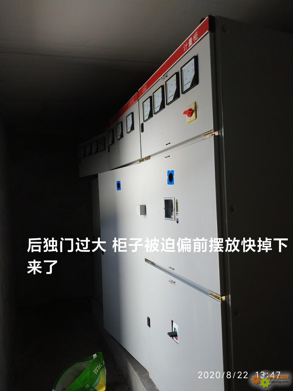

厂家派出员工出现场并柜调试后 丢下一地螺丝 扬长而去 被我收集,,,还有没有点敬业精神了

这小螺丝用时方知不好找,我一般见到螺丝就捡,非常方便以后使用。

发表于:2020/8/22 18:23:29
woshigoutou
在
2020/8/22 18:15:16
大约一百多件

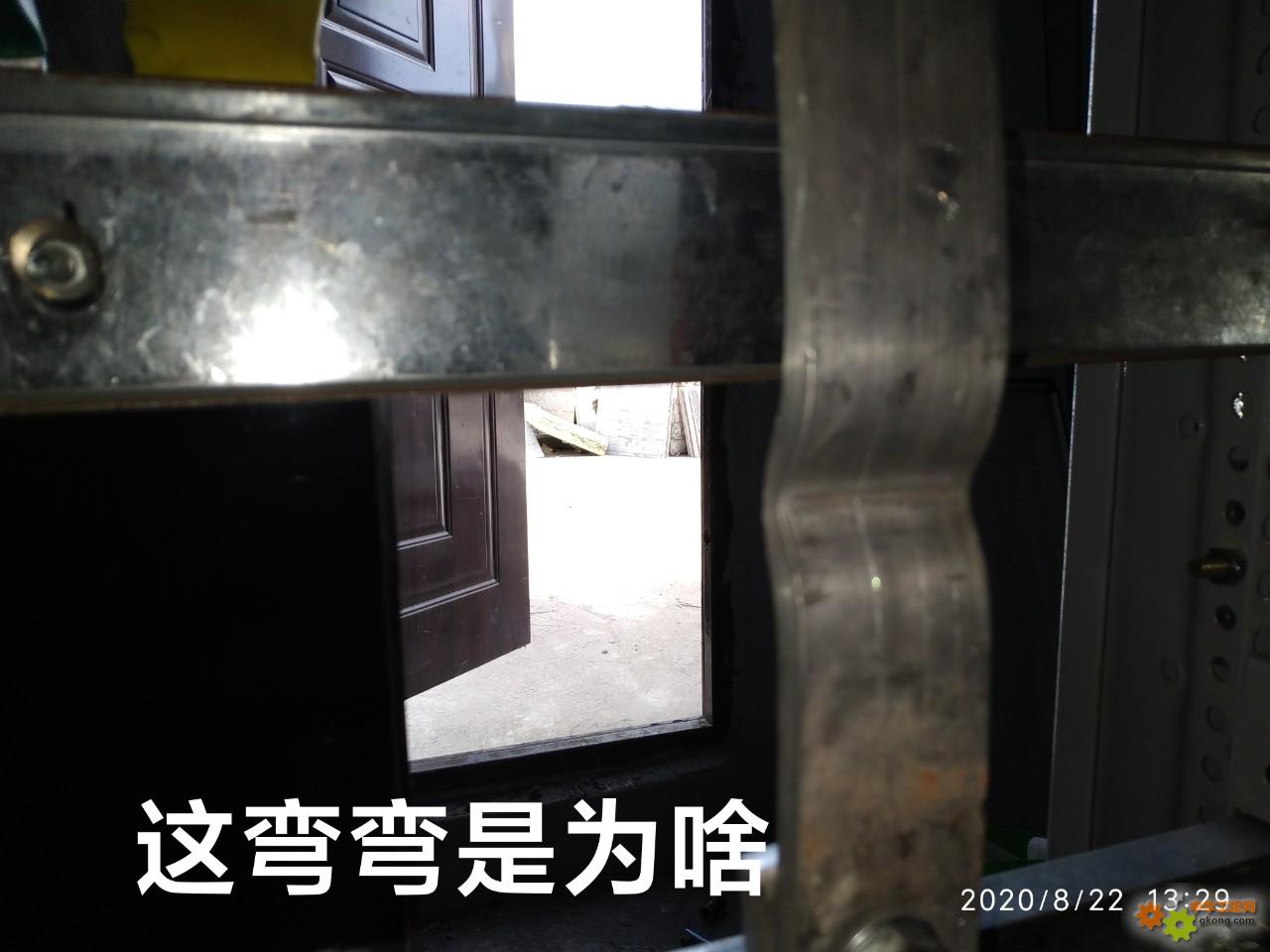

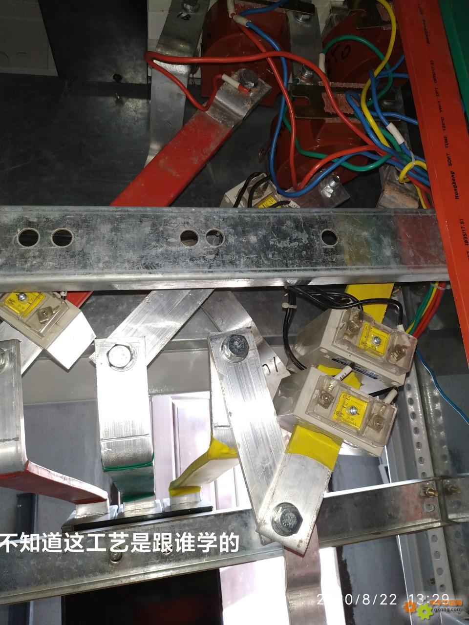

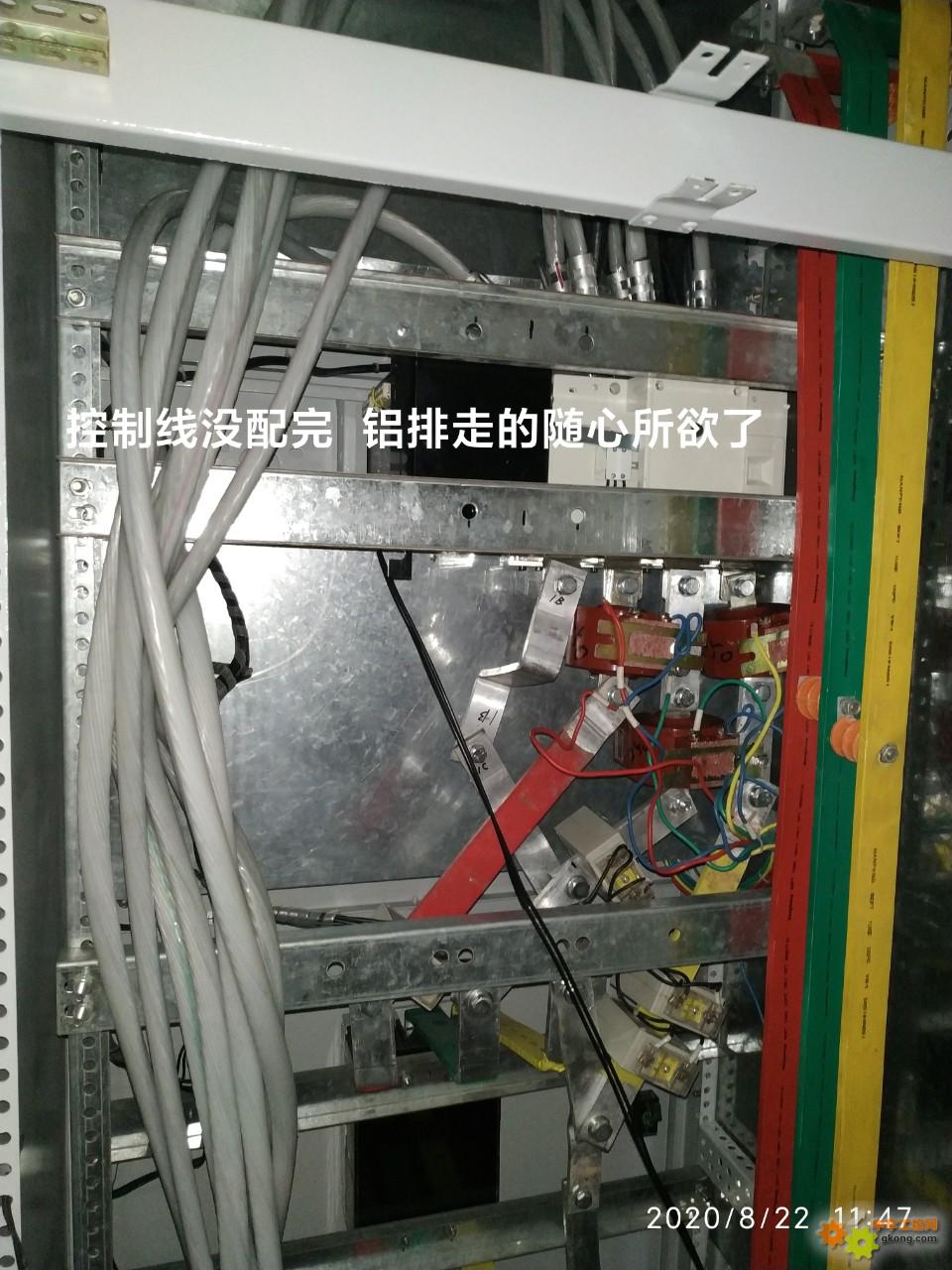

图二这母排走得好有个性啊!
这个设计师是专业的吗?
业主验收能签字吗?

说明领导或者采购有问题……

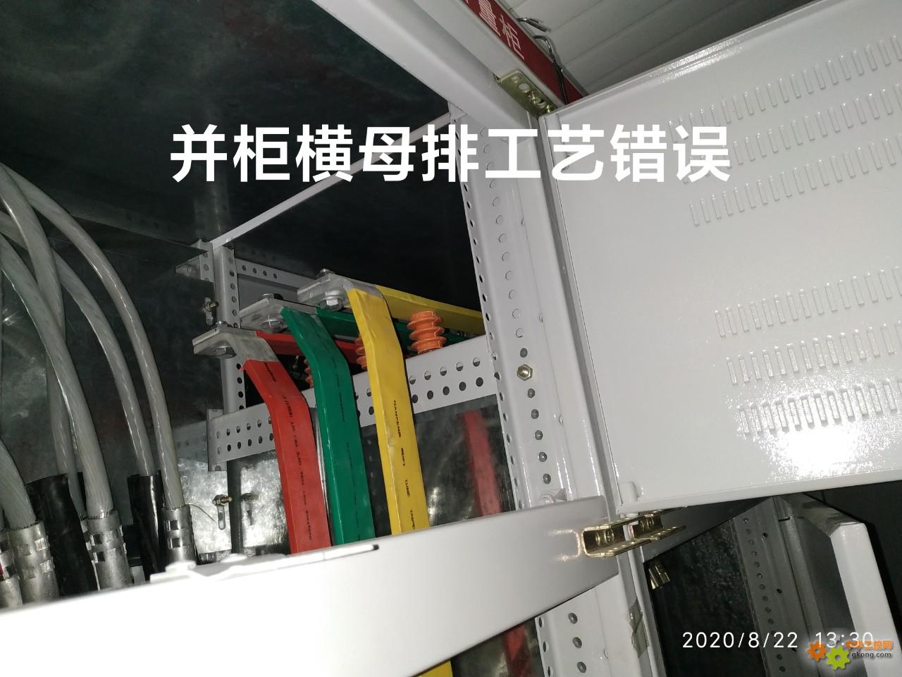

这工艺 能通过验收吗?

我们一概不用铝排 铝线!最起码的整齐美观都达不到

做电柜干嘛还用辣么多的铝件,省钱不省人工啊,后期问题多多

放炮了你好改造,不然喝西北风,哈哈哈
