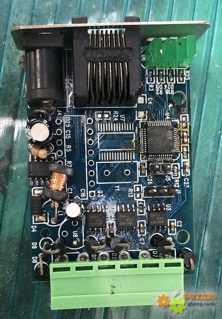

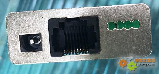

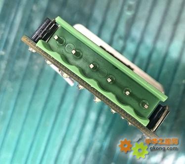

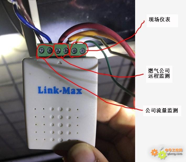

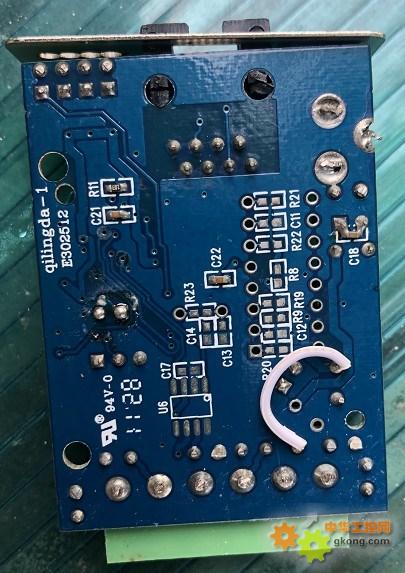

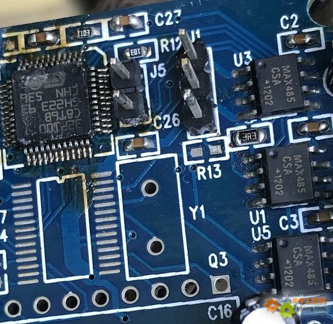

图中这个分支器是我们公司天然气仪表使用的,通讯是485MODBUS,分支器上一共有3路信号,
1路接现场仪表
2路接天然气公司的远程监控
3路接公司的流量监测
我的理解是1路是从站,2路和3路分别是主站,现在这个东西坏了,找不到一样的配件,淘宝上的分支器只支持一个主站。各位帮我分析下我的理解是不是对的,另外知不知道哪里有这样的配件或者替代的也行,谢谢.

这个是人家内部有专门通讯协议的,现场仪表可能是模拟量输出也可能是通讯,最有特色应该是电源与通信线合二为一体
反正从图片没有看到单独的电源线从而推测

最后一个图的左边就是电源插孔

贴片全手工焊接!

应该是个缓冲切换.
一般485不能有2个主,因为同时发送,发生碰撞,没法通讯.
这个的作用可能是,接收两个主,一个一个给从,再响应给主.

对面的网口用来干嘛?
意思是调试的时候插上网线也可以读取数据?
这种板子基本上都是针对性设计的。
它实现的就是485总线分割集线器的功能!
