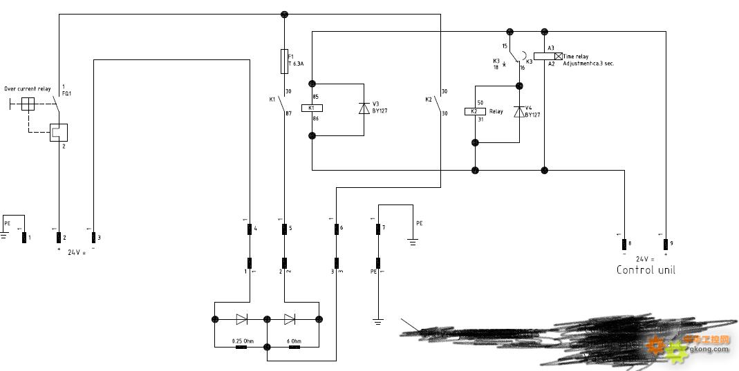

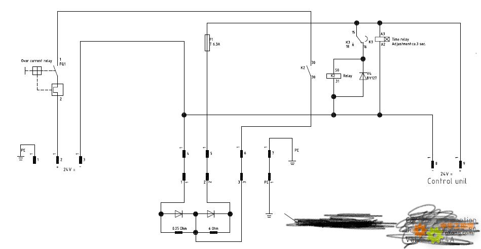

各位,能否帮忙看下这份图,加这么多二极管是干啥用的,感激

24v电源反接了后起保护作用

查了一下magnet是磁铁,0.25 ohm和6 ohm应该是指电磁铁线圈,另外还有几个是继电器线圈,几个二极管都是反向并联在线圈两端,那应该就是续流二极管了。
至于什么是续流二极管,看下面链接
https://baike.baidu.com/item/%E7%BB%AD%E6%B5%81%E4%BA%8C%E6%9E%81%E7%AE%A1/6064621?fr=aladdin

二极管在电路中就是起续流作用的。

感谢,请问,为什么6Ω电磁线圈我觉得都是24V,感谢指正。
