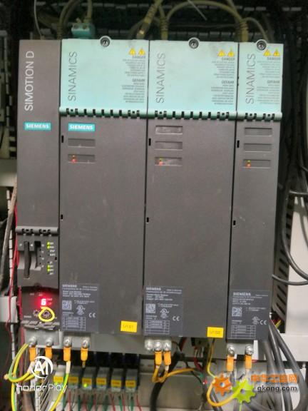

这是西门子控制模块吗?今天有个轴的伺服撞了一下子,然后西门子触摸屏控制动作什么都没有反应了,然后联系厂家,说这个控制模块停止了stop,然后在我标记圈圈的地方然后用螺丝刀从0调到2的位置等待2秒,然后复位控制模块就run了,说不能扭多了,扭多了程序就会丢失。这是怎么回事。第一次接触西门子的工控产品。感觉高大上啊

SIMOTION D 功能强大

可能和楼主的具体型号不一样,我用的是CU320,平时都是在画圈的地方有个reset的钮,用小一字按一下复位。
