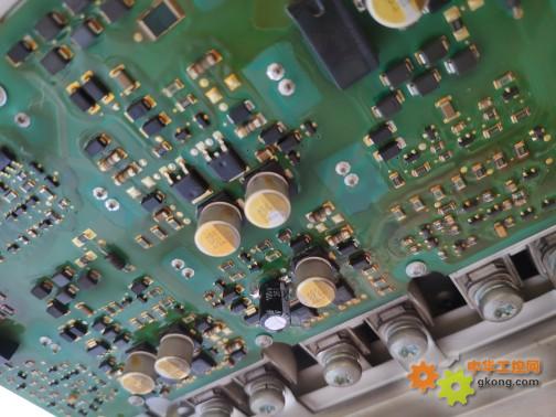

铝贴片电容能用电解电容代用吗?

没看到铝贴片电容……你指的是那几个电解电容吧

我不认为可以换!你要相信西门子的工作时从温度,充放电频率,滤波特性等方面都全面考虑过的!这板子工作时电容温度好像都不低的吧

也是电解电容,电容表测过确认有问题,当然可以换。

那就要看你说的是“贴片电容”是不是电解电容了
它们的区别是啥?

可能是指贴片电解电容吧,铝壳的。
即使是贴片钽电解电容,也可以用普通的电解电容替换。

你是说铝壳电容可不可能用电解电容代替吧,当然可以啊

数据达标就可以,反正空间有

完全可以的,如果选艾华电容,注意频率与寿命,如我们用的JJ系列,是8000小时寿命
