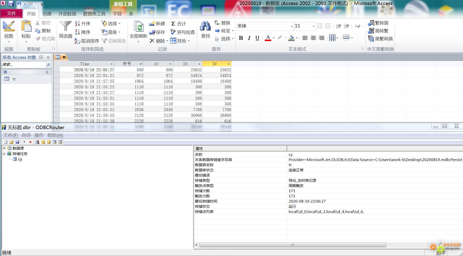

目的要求:
1,通过PLC一个BOOL点或者数值变化来触发记录信号,
2,每天自动生成一个*.mdb数据库文件,比如今天是20200819.mdb,当日期变成明天,则数据库名称自动生成一个20200820.mdb的数据库,
  并且,通过力控转存到这个数据库里面。
目前可以通过力控的ODBCRouter来操作
1,必须手动用 Microsoft Access 2010 建立数据库文件。
2,触发只能设置间隔时间,多少S来触发一次。
疑问:
A:通过力控能不能实现初衷的目的要求,B:或者不通过力控,通过其它软件能否实现?
这个是初次测试可以转储的数据记录:

发表于:2020/8/20 22:28:19
有戏。
1,可以通过第一个变量变化来启动转储,经过测试,给第一个变量0-50来回跳变,可以启动转储。
2,数据库内表名称可以通过脚本更改,#RouterCtrl.ModifyTableName("cy",$Date);  CY=转储任务名称。$Date=系统Y/M/D。
   当然,还要停止转储任务以后才可以改名字,不过也是一个方法。
后续就是写脚本了,每天日期更改运行一次脚本即可。
