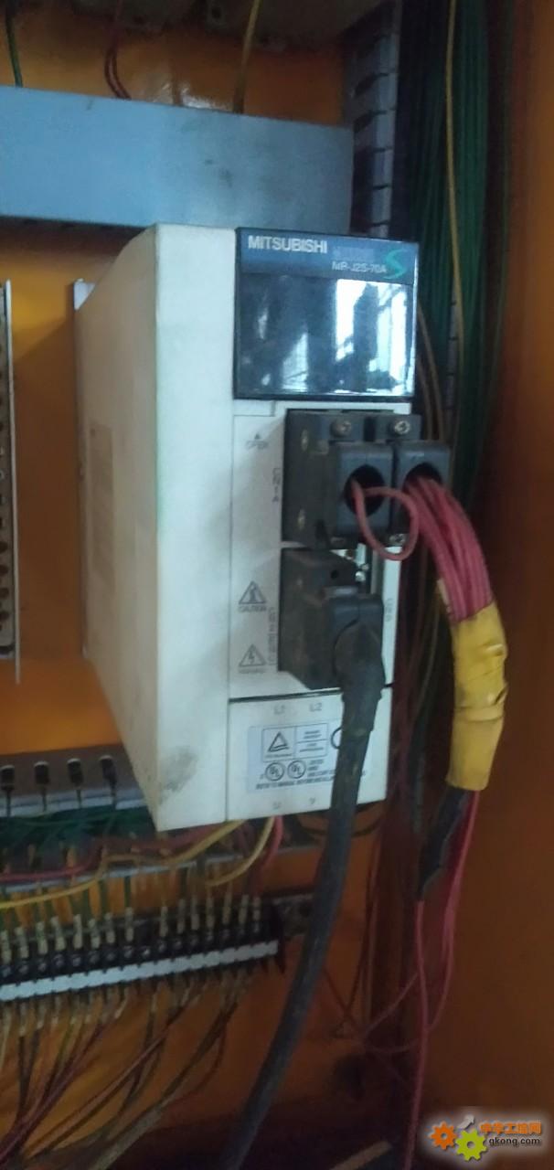

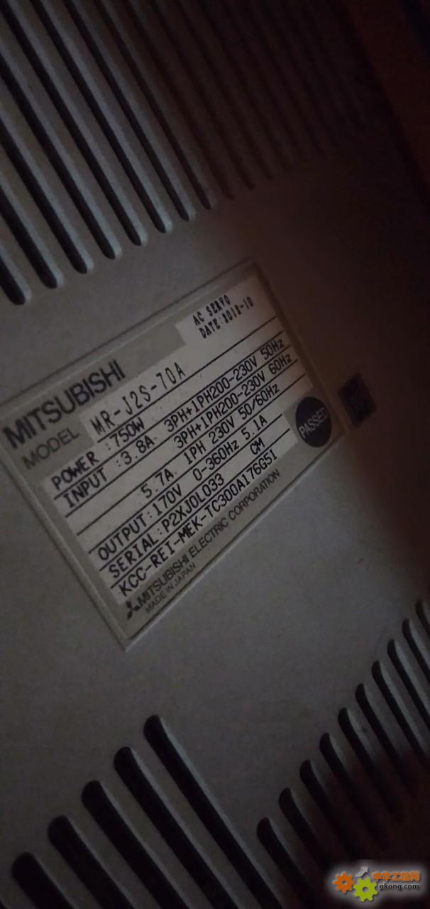

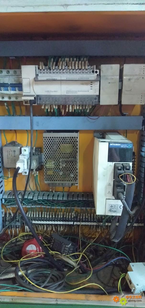

伺服电机主电路是那点电路,伺服电机出现AL
E9, 哪位师傅知道请指点一下

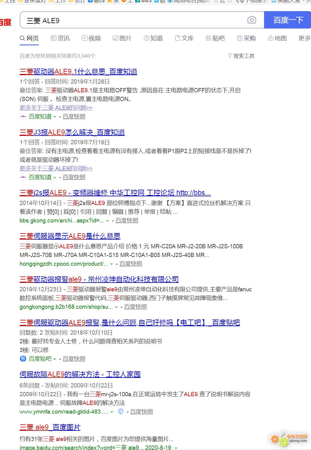

这是老款的J2S;
