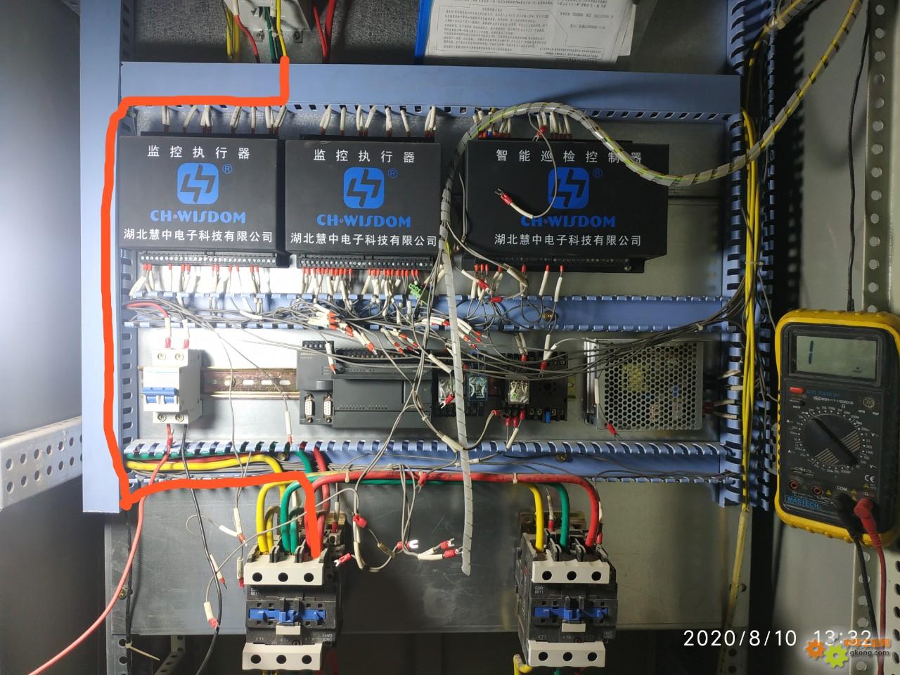

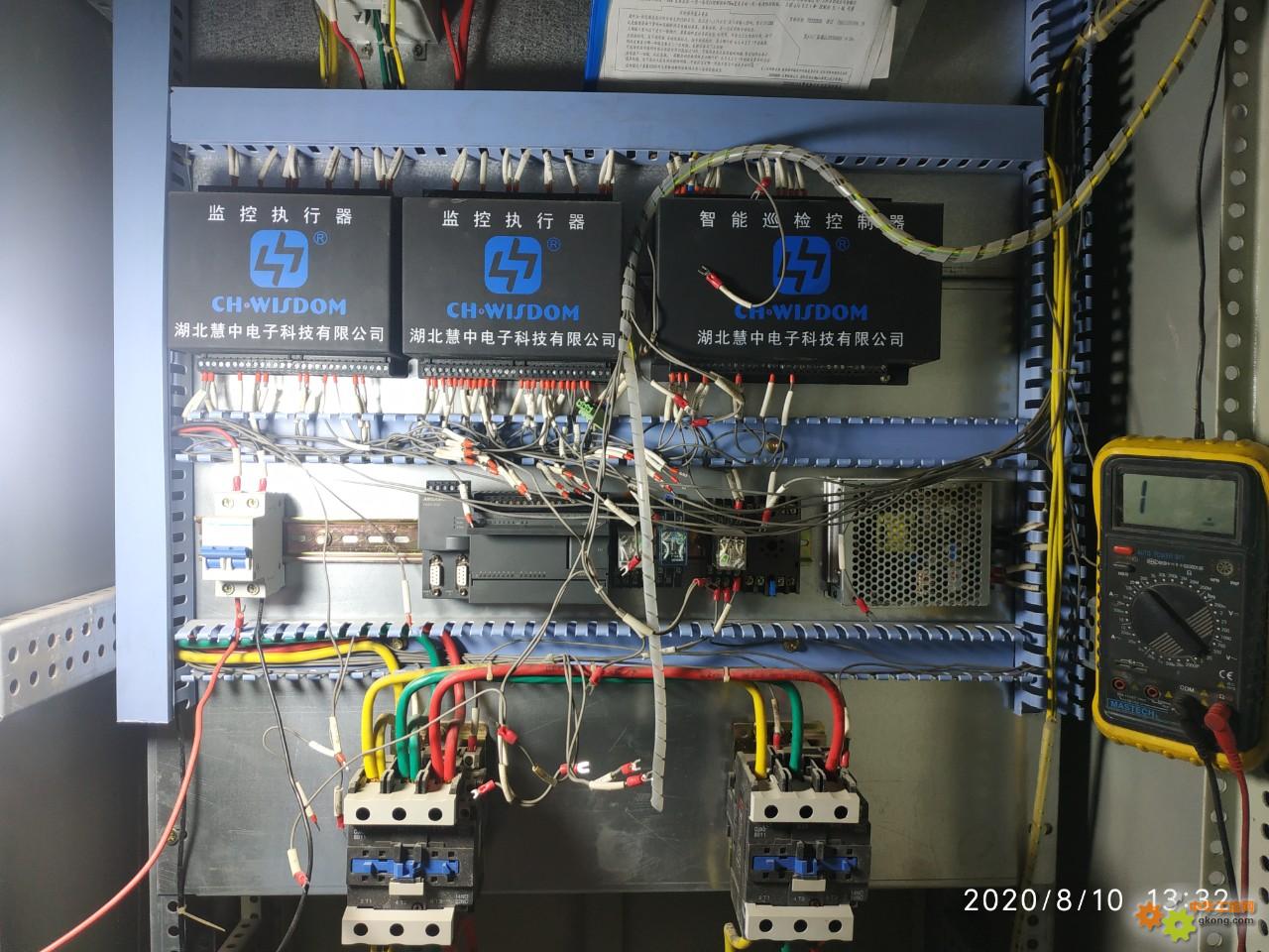

上下两图片对比一下

发表于:2020/8/17 15:37:28
同样的功能 更加可靠

啥意思呢?下面的那个图,线都放在盒子里了,上面的那个图线都放在盒外边了?还是说,没扣盒的盖子?

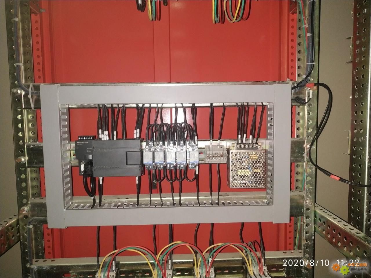

没有模拟量,用224XP太浪费了吧

下面的图没拍全。

发表于:2020/8/17 16:51:36
kdrjl
在
2020/8/17 16:27:20
上面三个黑色盒子干啥的不知道 没研究明白一百多根线都能干啥不清楚 只能拆除 放一边谁愿用谁用

没啥可比性---都不知道干啥的怎么比?
只能说基本功能一样,就像当年投标,甲方说奥迪奥拓都是四个轮子的车

第一张图的线都拆了,不能用了吗?

拆了也能用,说明啥!

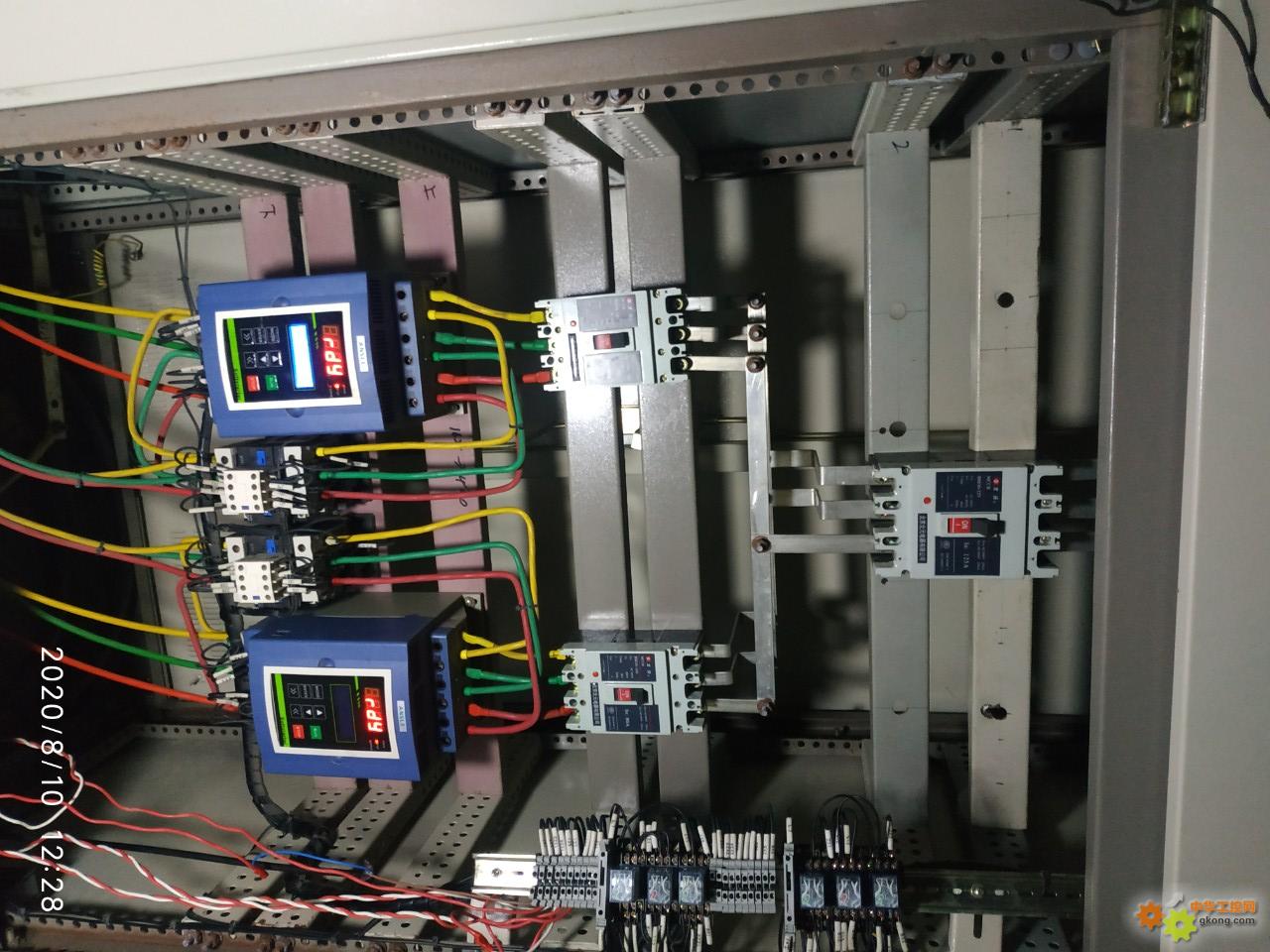

发表于:2020/8/17 23:38:05
回复大家 这是37kw水泵定期自动巡检 从上图可以看出来是全压巡检 按规范 不可以
人家有软启动器 却不用 奇怪 他不用我用

原来的显的专业,高大尚,价格可以开的高,就像软启都装了,我就不用
。改造嘛怎么省怎么来了。
