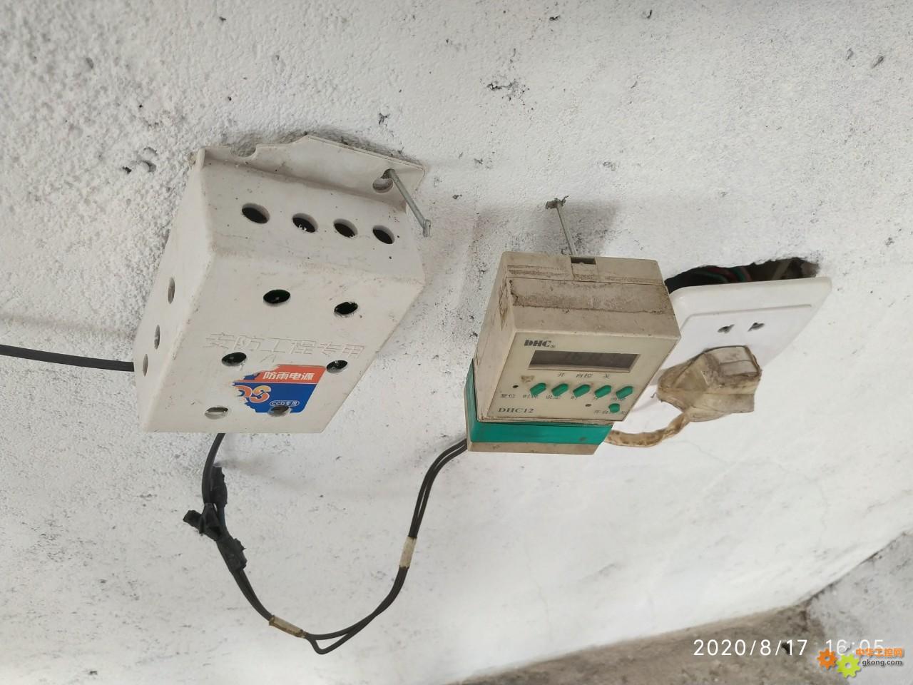

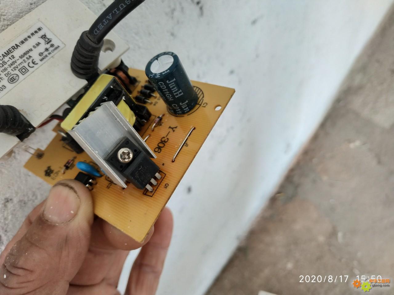

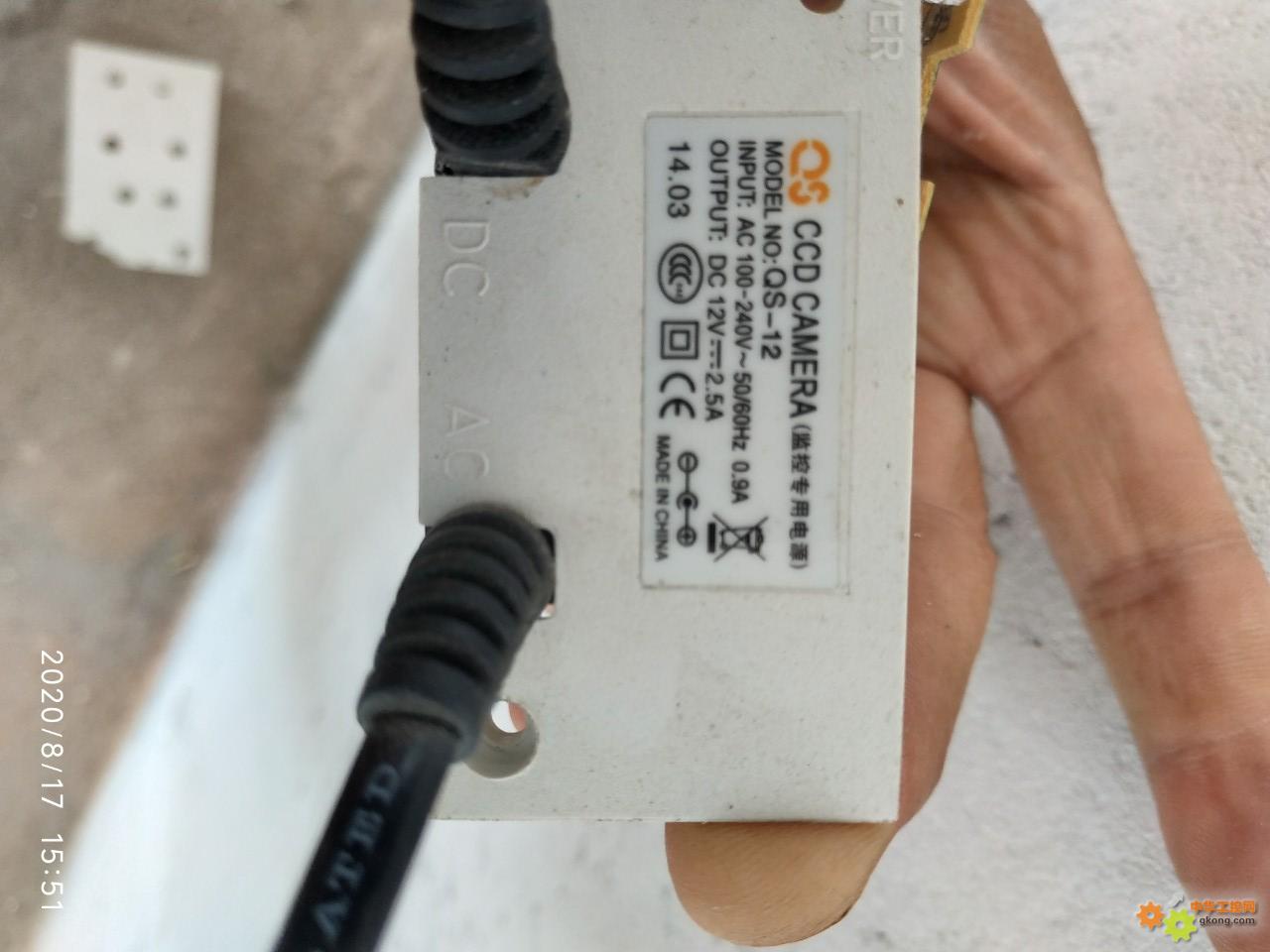

这是个工程级监控用12伏开关电源
工作的时候都不知道有多热 能把 三端稳压管焊点烤化
别的不会修 开焊了会 散热器是我后加上去的
外壳的孔是我钻的 上下前后左右共26个直径8毫米的孔帮忙散热 还不放心 又加了个时控 晚7早4监控 白天就算了,
