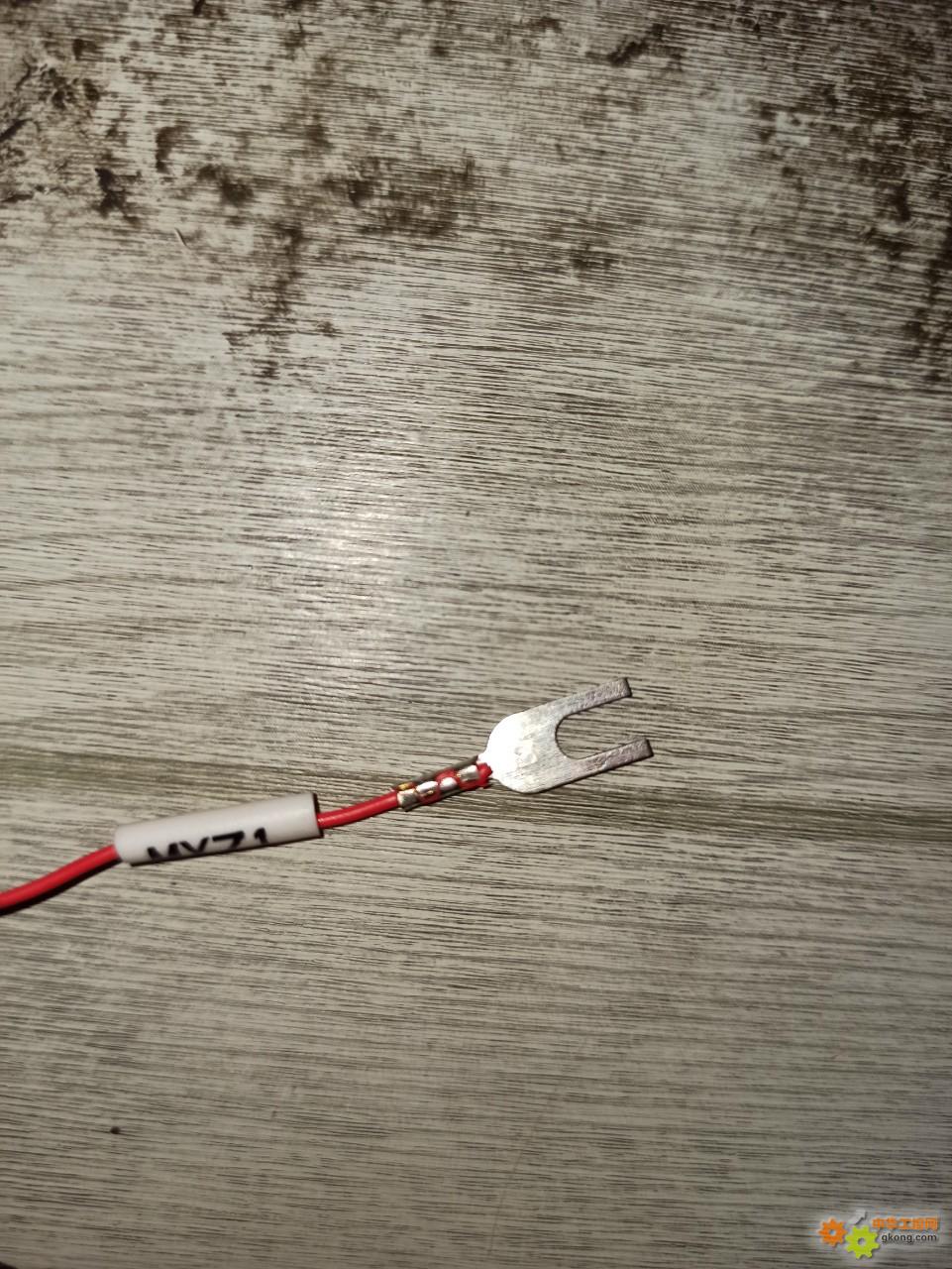

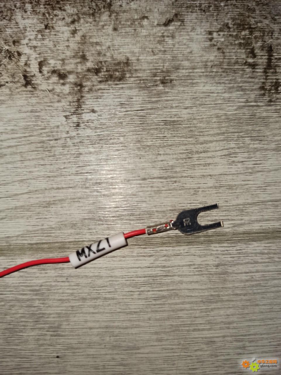

请问这种端子是怎么制作的?

广州数控原装线,端子的颈部尾部也都是加长的,不知道是不是广数内部专用的

没必要纠结怎么制作,就是没有端子,剥线了用手扭结铜线并接好接线柱压紧一样用。
别人定制的也说不定,毕竟量大,还有就是连外皮一起压接,是有针扎破线皮触碰铜丝才能导电的。

呵呵;这个没必要纠解,接触好了用什么都一样的;

合适的端子压接就可以了……

专用工具压的。各种压线的专用工具,自己去淘。

回复 #4楼 kdrjl
能否告知具体型号的压线工具?我就是在淘宝没找到 才来问的

公司里有专门的端子机。

少量就用压线钳,批量大规格多就买一台端子压线机,过去公司是用的深圳产电动式。

回复 #5楼 514076529
冷压钳

这种应该是端子机打的,不像手工压的!
