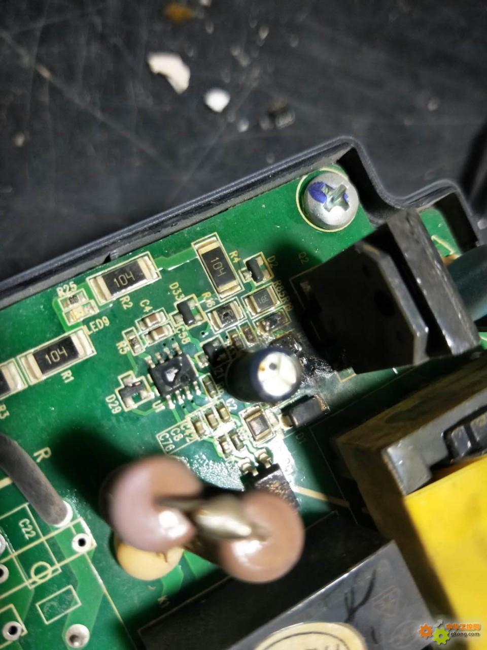

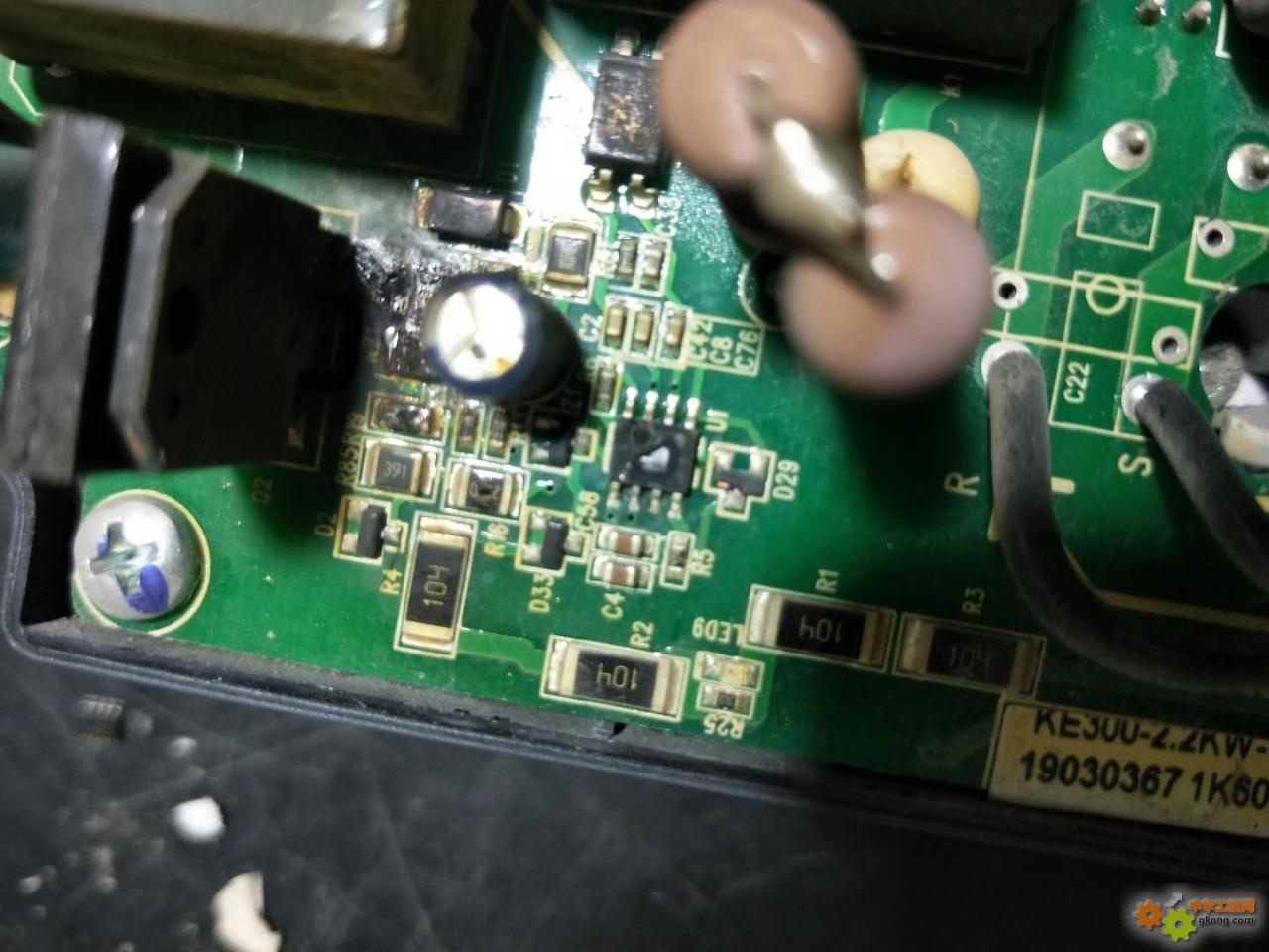

哪位大神帮我拍照片看看,这是迈凯诺变频器KE300开关电源,炸坏好多,帮我拍照看看都是什么?

开关管处电阻都看不清了

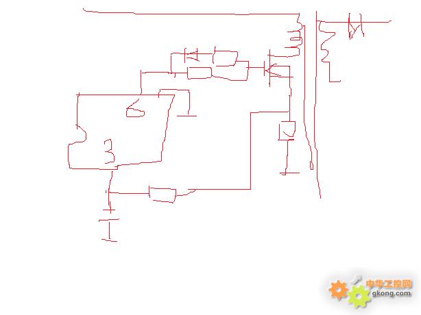

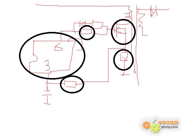

看图顶多损坏三五个元件,参照常规典型电路代入合理参数即可,不知楼主还想问什么?

这个应该就是2844,电阻应该就是1-1.5的电阻,这种基极电阻应该也没有了,值应该在50样子,采样电阻应该也坏了,1K样子
