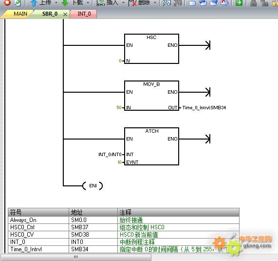

一个电机带一个轮,PLC是200smart,想通过一个光电开关做当前转速检测,知道是定时中断检测,但是没做过,硬件不可能换。
想知道程序能怎样写。

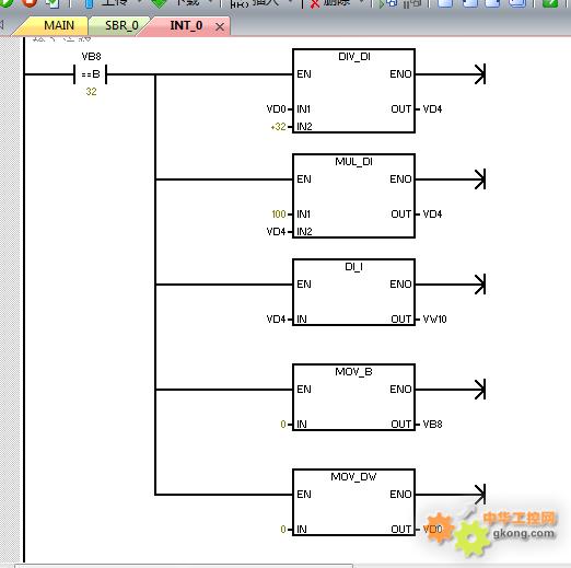

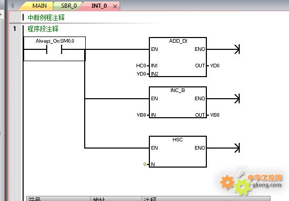

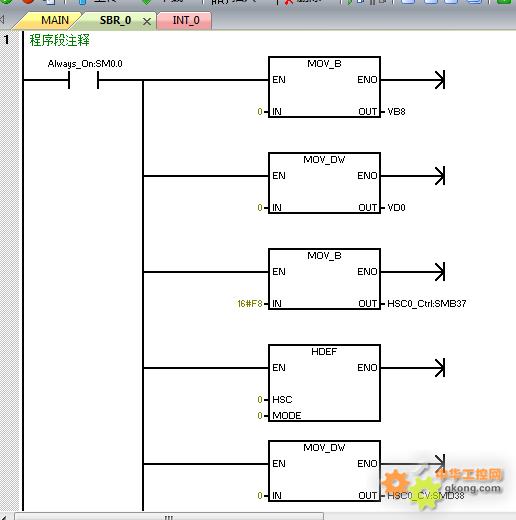

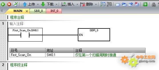

发表于:2020/8/13 20:09:21
以下是引用578313419在2020/8/13 9:02:07的发言:
精度要求不高数定时器就好了,做一个100ms的脉冲定时器,寄存器1每过100ms累加一次。传感器信号的上升沿来了就把寄存器1的值取出来赋值给寄存器2,这个寄存器2就是你的周期,同时寄存器1清零。
有一个比较麻烦的问题是你怎么保证你的传感器不会有抖动
分享一下今天写的一段程序,希望大佬审阅一下,关于传感器抖动问题没考虑在内,因为机械部分暂时不在我的考虑范围内。
