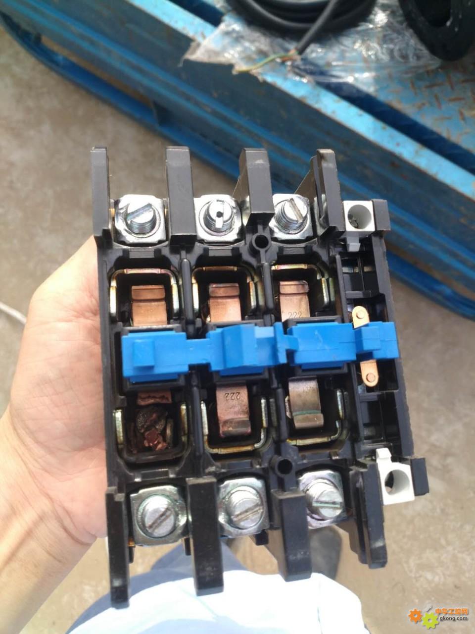

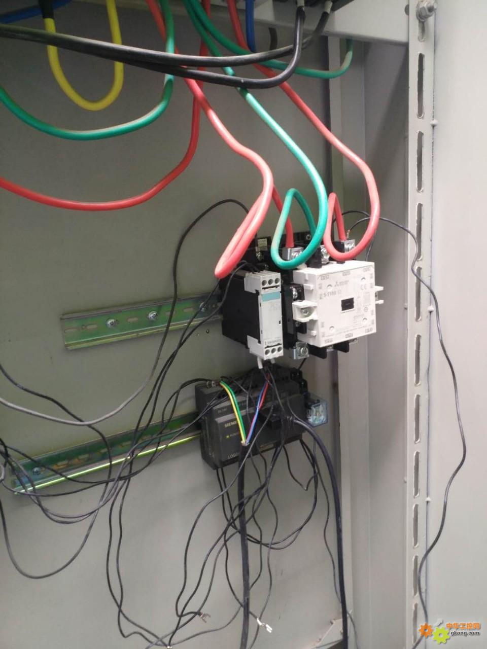

一个污水池水位过高时将自动开启水泵 水位过低时将自动关闭。一个很简单的电路但是要求安全可靠!用西门子LOGO改造后用的水位变送器测量水位的控制。因为供电线路远电源也不是那么可靠,索性将传统的那种控制方式改成了西门子LOGO控制。谁知道机关算尽还是漏了一环。水泵看样子15KW左右改造时保留了原来的95A的那种正泰还是德力西接触器,而相序保护按照传统方式接入了电源测!恰恰这个接触器触点频繁通断损坏导致缺相烧掉了水泵。这次我更换了一个100A日本三菱的接触器而相序保护接入接触器下侧!通电时1秒内检测相序是否正常。如果异常则报警。
各位高手觉得这个方式还有哪些缺陷需要弥补!我没有用所谓的热保护感觉那个东西更不靠谱。应该再增加一个马达综合保护器和一个警报装置。

烧电机的根本原因应该是接触器的不能跳开,缺相通电,相序保护器很多都有过流检测功能,但保护值需要调整,如果没经过调整能否起保护作用就难说了

顾名思义相序保护器 可能是相序保护吧 有没有  电机过载缺相 电压高低保护功能不清楚 目前为止我没研究过 不能说传统的热继电器 没有任何可靠性 像国产 NR2系列组合型热继电器如果选择正确 借助电流测量仪器经常修正一下还是非常可看的  目前百分之九十以上电机还是靠热继电器完成保护的

不知道图中的西门子相序保护器 能不能买一台相应的国产变频 或软启动器

一定要用缺相保护器,那就接在接触器下口与电机同侧,结果进PLC做判断防止误动作
