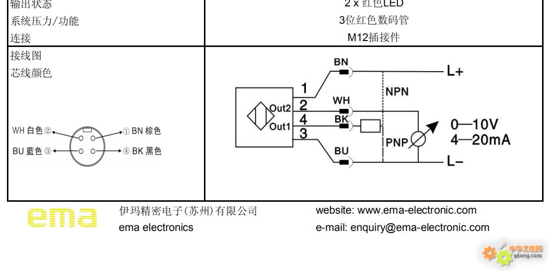

这是伊玛传感器的接线图,FX5U自带两个电压模拟量读取,我接好线后,压力表数显没问题,但是程序里面读不到数据,各位帮我看看,我棕色接的24V,蓝色接0V并到V-上去,白色接V+,有用过伊玛的求解答

先量一下传感器的蓝色接和白色之间有没有电压?

图纸标注了0-10V和4-20mA 先检查传感器的默认设置是多少

量一下电压看看 是不是默认输出电流的

回复 #2楼 381250356
设置了电压输出的

回复 #3楼 liuhuoaaa
设置过了,设置成了电压

回复 #1楼 YXBK
量过了,有点压的,数据就是读不上来

功能没打开,参数中模拟量输入中A/D转换设置成允许。我犯过这个错误~

发表于:2020/8/12 17:34:27
余生少年
在
2020/8/12 17:02:26
量过了,有点压的,数据就是读不上来
那就仔细看看手册吧,自带的是第6章,注意要认真仔细看。
