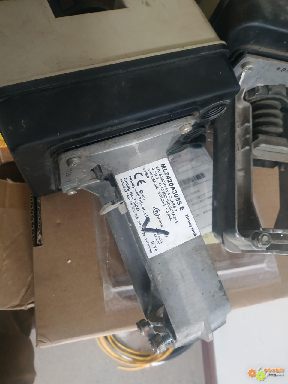

这个设备到不是很多,但我一个也没修,因为这还算是个精密仪表。客户反应的故障描述也不准确。首先想要修这个必须知道接上什么电源,更重要是用什么负载在你身边能反应出来故障现象,还有就是又怎么才能知道修好没修好,我想这就需要一个专门的检修工作台,上电能显示出故障,带上负载能显示有没有正常工作。我想:肯定应该有一套专用检修套餐,从供电到输出,或用专用设备显示,或用示波器检测哪里,或者是接上热力现场的模拟设备。不知大家有人修过没有。
我不想修,因为没有检修手段和条件,它是卡在热力管道上的,终端是显示屏。可用户的意思是想修。在我们工控论坛,我觉得应该有人修过。
谢谢大家参与:应该具备哪些条件?

电动执行器吧,读标签上的意思电源时交流24V 5VA 控制信号是0-10v或者2-10V可选择。先找一下说明书吧,电源接好,输入0-10V控制信号,看看阀杆会不会动。

那你怎么知道是“执行器的故障?”

霍尼维尔的电动执行器,我们这边的中央空调上用的很多,不过我们也没有修,坏了直接换掉了,楼主要是会修,以后可以找你做下这业务

这种执行器即使找到损坏元件,也不一定能买到配件。

是啊,大伙说的都对!这个我觉得不是容易修好的,因为有些故障顾客也说不清楚所以然,这个刚收到的说是从管路上按着就不正常工作,拿下来可以,我们没有一定的条件模拟它工作起来。我想:厂家肯定有一个维修平台的设备。谢谢大家参与。+

谢谢参与,维修这个肯定得有条件,一是有个固定的专用模拟平台,二是资料。三是配件。四是厂家配合。不那么容易啊。
有些故障用户都形容不好,有些故障是不工作,有些是数据不准。

谢谢,你这是一种方法。但用户说在上面不行,拿下来行。我们脱离了现场显然没有成熟的条件。在现场修,那种环境真的很难受。

整个系统包括阀门组件,在上面不好还要考虑阀门阀芯是否运行顺畅,有没有异物卡主引起关闭不严。再还有控制信号给得正常与否,一般控制信号都是经过PID运算的,PID参数调节是否合适,有没有震荡,超调现象。阀门开度反馈信号是否正常等等。

谢谢你,经过的客户探讨,客户说,这种型号的7420没劲。经常下正常工作。换上7421就没事。那还修什么呀,应该是设计的批量故障!我只去过一次那个现场,别提多造罪了!在2米多高,全是管道,想站稳了都难!别说检查故障了。
但是他们就是追问变什么不能修。我是从人事那时得知的。知道7420不好用还修什么呢?
由此看来不一定是电路器件故障,有可能是执行机械性能问题。
