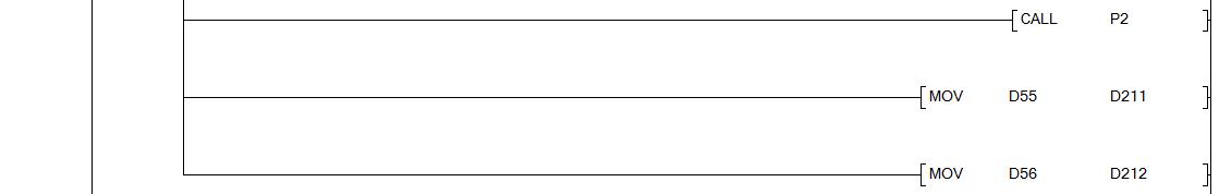

六、发送缓冲区数据填写程序命令段:
D200:从站地址;
D201:功能码;
D202:寄存器起始地址高8位;
D203:寄存器起始地址低8位;
D204:寄存器个数高8位;
D205:寄存器个数低8位;
D206:预写寄存器数据字节计数;
D207:预写第1个寄存器数据高8位;
D208:预写第1个寄存器数据低8位;
D209:预写第2个寄存器数据高8位;
D210:预写第2个寄存器数据低8位;
D53:参加CRC校验的数据个数,D200~D210共计11个数据;
P2:校验子程序;
D211:校验低8位;
D212:校验高8位。
