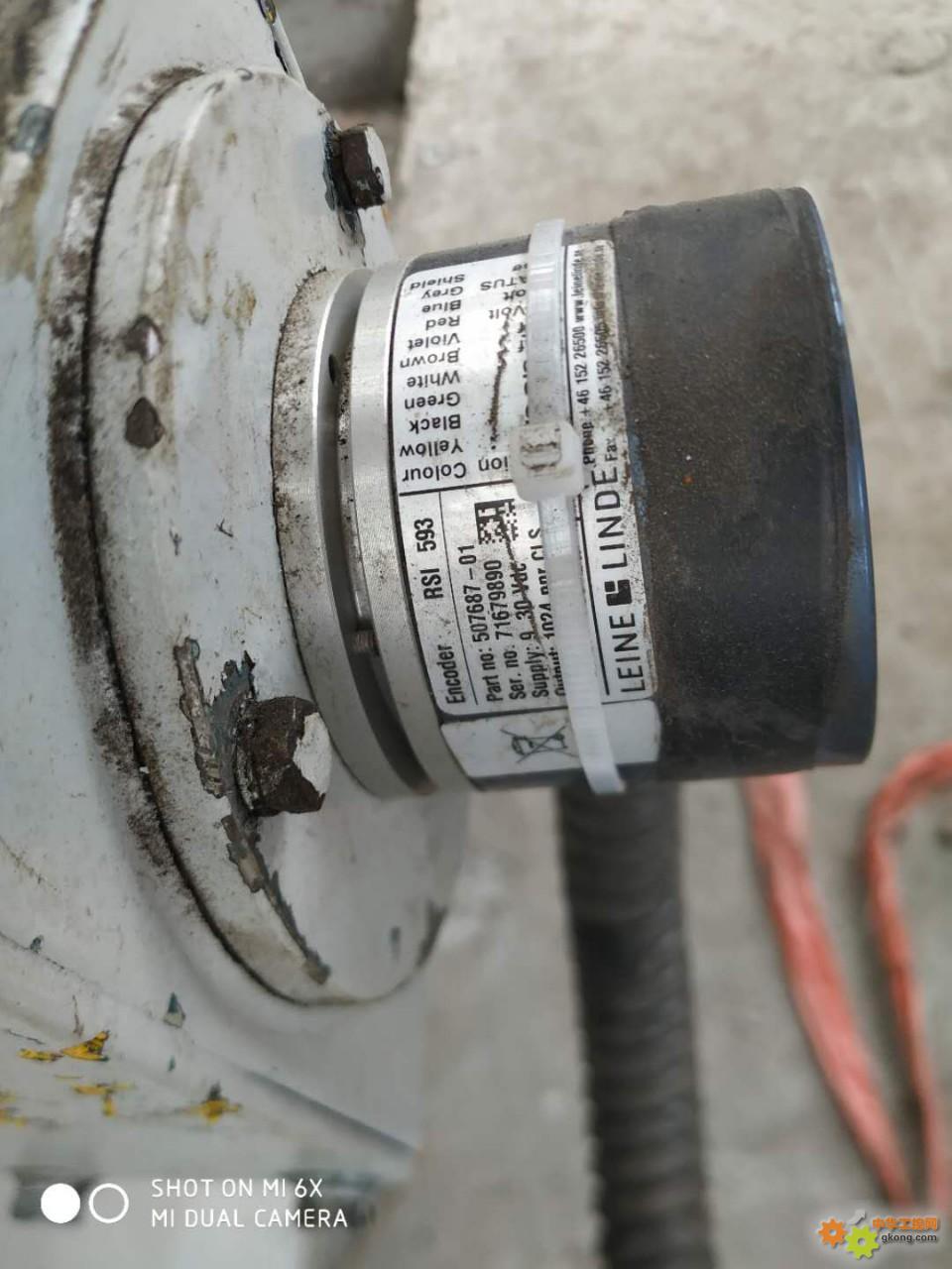

公司需要采购一台290KW直流电机,是进口的,我需要去和经销商谈判,需要了解什么?

直流电机,又是进口的,就谈价格就好了。技术上没啥谈的,都是成熟产品。
可以了解一下对方的反馈方式是什么,是测速发电机反馈还是编码器反馈等。其它就按你们需要的型号来就是了

电压等级,机械安装尺寸,你在用的驱动器是否可以和电机适配这些都是最基本的,其次是价格和付款方式(不知道你是否有决策权),再次就是付运方式和期限

图片上看不到大马达的铭牌呢?二手的还是新的?

引进的老生产线,当时用的是意大利的产品,95年的产品,太老了!

你用意大利的直流电机和驱动器,你要有自己可以维修驱动器的能力,很多地方的维修店都不想修意大利那边的直流驱动器,小众货,电机还好办,就算佛山这样的二线城市都会找到地方维修,老机器改造了,还是换个电机和驱动算了,国产的用起来也方便

最好是原配电机,这样仅仅是更换备件而已。这个电机还是水冷的,体积超小。谈价就是杀,狠狠地杀。别让老外太占便宜了。要知道,采购备件,是原件价格的倍数。这是外国的惯例。特别是老产品,备件是定制的,天价。要有思想准备呦。

ABB的驱动器,应该不会太偏门,我们是ABB的地区代理!
