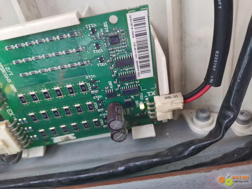

我这有个200kw变频器,以前风扇坏了,雷客户自己拿风扇吹可以用,后面报过压 报了一次欠压,我就求教这个可控硅怎么判断导通没,我测量触发脚用2v档 270 395 371,还有这个输入电源有9.5v正常吗

我在家加载4-50安电流 监视直流慢慢降到450多,我这电压也低点只有360v

查可控硅datasheet,驱动串个表看看工作时电流多少MA,在不在范围内
