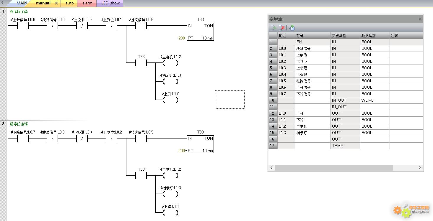

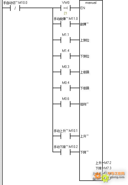

第一次使用西门子smart系列,在写子程序调用的时候,编译报程序无效或程序复杂无法编译,哪位哥哥知道的?

EN使能单独指定,下面的触点直接连母线
