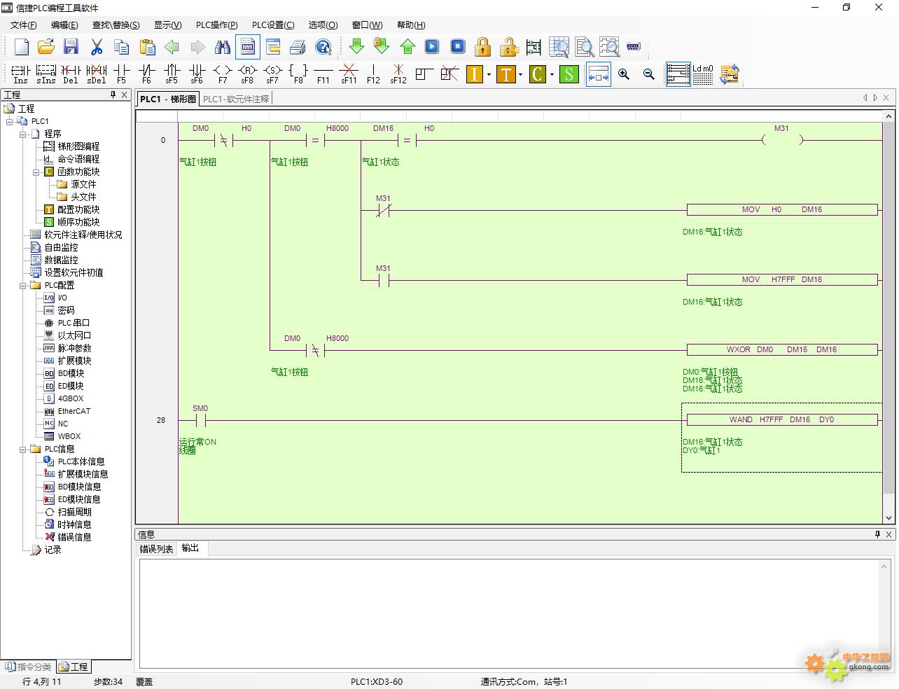

15个气缸每个气缸单独有一个控制,还要有一个总控制,按下其中一个气缸的单独控制按钮输出一个状态后,再按总控制按钮所有气缸保持相同状态,该如何设计控制程序

你写得最后一段程序,并联==0的那行有问题吧,我觉得应该用总控的下降沿来复位DM201

按钮是瞬时的(M0-M15)

研究了你写的程序,感觉逻辑有问题 。不知是我理解不到位吗

感觉问题有问题
“15个气缸每个气缸单独有一个控制,还要有一个总控制,按下其中一个气缸的单独控制按钮输出一个状态后,再按总控制按钮所有气缸保持相同状态”
这种问题容易拉抽屉

不清楚啊,所以要上线试试。
只能上机模拟,没有硬件。不能离线模拟。

15个气缸有一个总控,15个单独控制单独控制是自复位的按钮开关。总开关启动状态下,单独控制还能生效的,能让其他的气缸都变成一样的状态

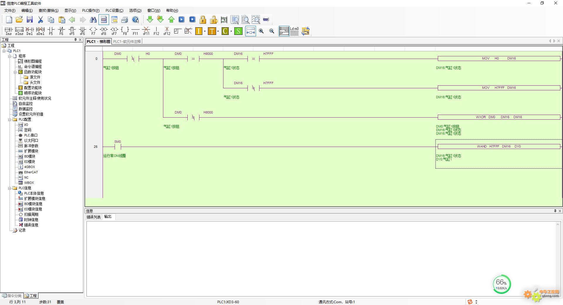

这段是在Omron PLC上模拟过逻辑的,做了一些修改
