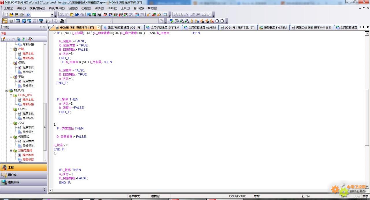

新手,尝试用结构体和ST编程,用ST写了个发脉冲回原的块,用了两种写法,不知道哪一种比较好。

没有伺服驱动器,在fx3u试了一下,我想要的功能基本能够实现,就是有点蛋疼,从PLC里面读出来,我完全看不懂。

如果上传程序时,也上传源代码,读出时就能看懂了

我讨厌这种方式

这种编程语言做数据运算还可以, 做逻辑控制还是算了吧。。不仅程序步数变多,扫描周期还变慢。。

搞IT出身的喜欢这个。
维护的看着是遭罪了。

3U的话,程序量稍微大点,源代码基本就扔不进去了。所以源程序一定要保存好。

能否把源代码发出来学习学习,跪求

楼主厉害,不过三菱plc觉得不要研究太深局限太大到最后发现没必要,pascal指令集调试不方便与高级相比本身就有差距局限,结构体到时可以。个人愚见不挣
