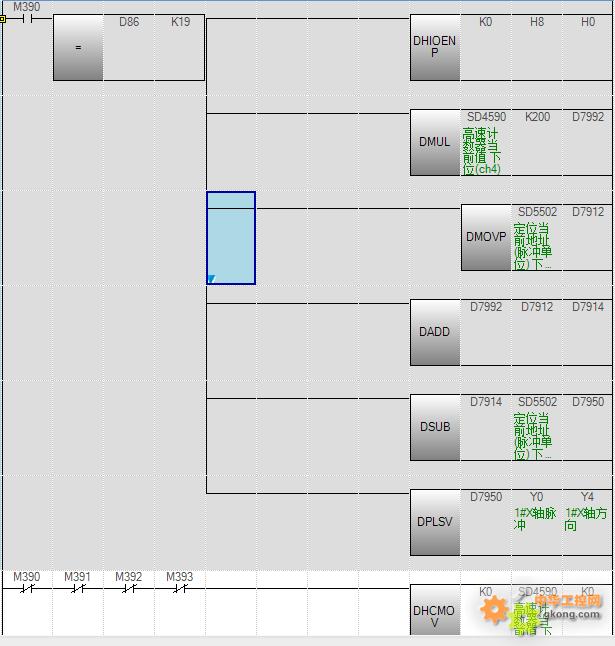

如图,上电,原点回归后,接通M390,转手轮,D7950的值跟随手轮变化,但PLSV没有脉冲输出(指令驱动中继电器ON)。
另如果上电后,先不原点回归,接通M390,转手轮,D7950的值跟随手轮变化,PLSV有脉冲输出,一切正常
请教下各位,这是什么问题?
