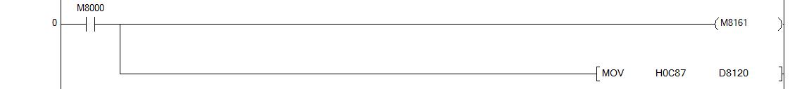

一、PLC通信参数:
波特率9600bps、8位数据位、偶校验、1位停止位、无起始符、无结束符、RS485模式、8位数据方式。

三、RS指令命令段:
发送缓冲区首地址为D100、发送字节计数为15、接收缓冲区首地址为D485、接收字节计数为33,接收字节计数为33主要是考虑到了回波通信。

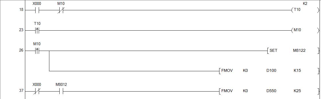

四、启动给定频率程序命令段:
X0闭合后延时开始启动变频器。

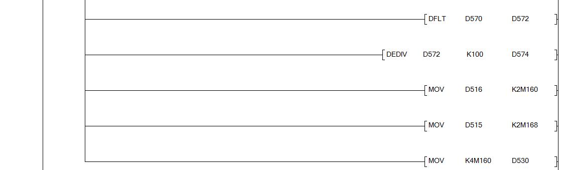

五、发送缓冲区填写必要数据之程序命令段:
D100为帧头;
D102为从站地址;
D103为命令类别;
D105为操作命令;
D114为帧尾;
D561和D562为变频器反馈转存数据,其为运行频率,转换后的浮点数保存至D574、D575组成的32位浮点数中;
D515和D516为变频器反馈数据中的和校验,组合后保存至D530中。

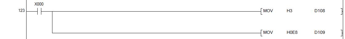

六、设定数据程序命令段:
D108和D109保存的是预设的变频器频率,H03E8换算为10进制为1000,即就是给定频率为10.00HZ。

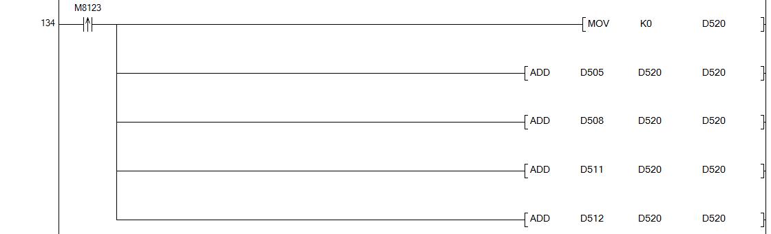

七、接收完成时数据帧中和校验之程序命令段:
D520保存的是接收数据中的和校验。

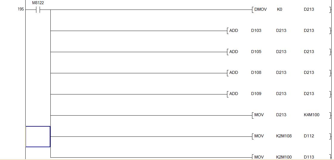

九、开始发送数据时和校验计算程序之命令段:
D112和D113为发送数据时的和校验码,参与和校验的有效寄存器为D103、D105、D108、D109,其余除去帧头很帧尾的寄存器固定为0。
