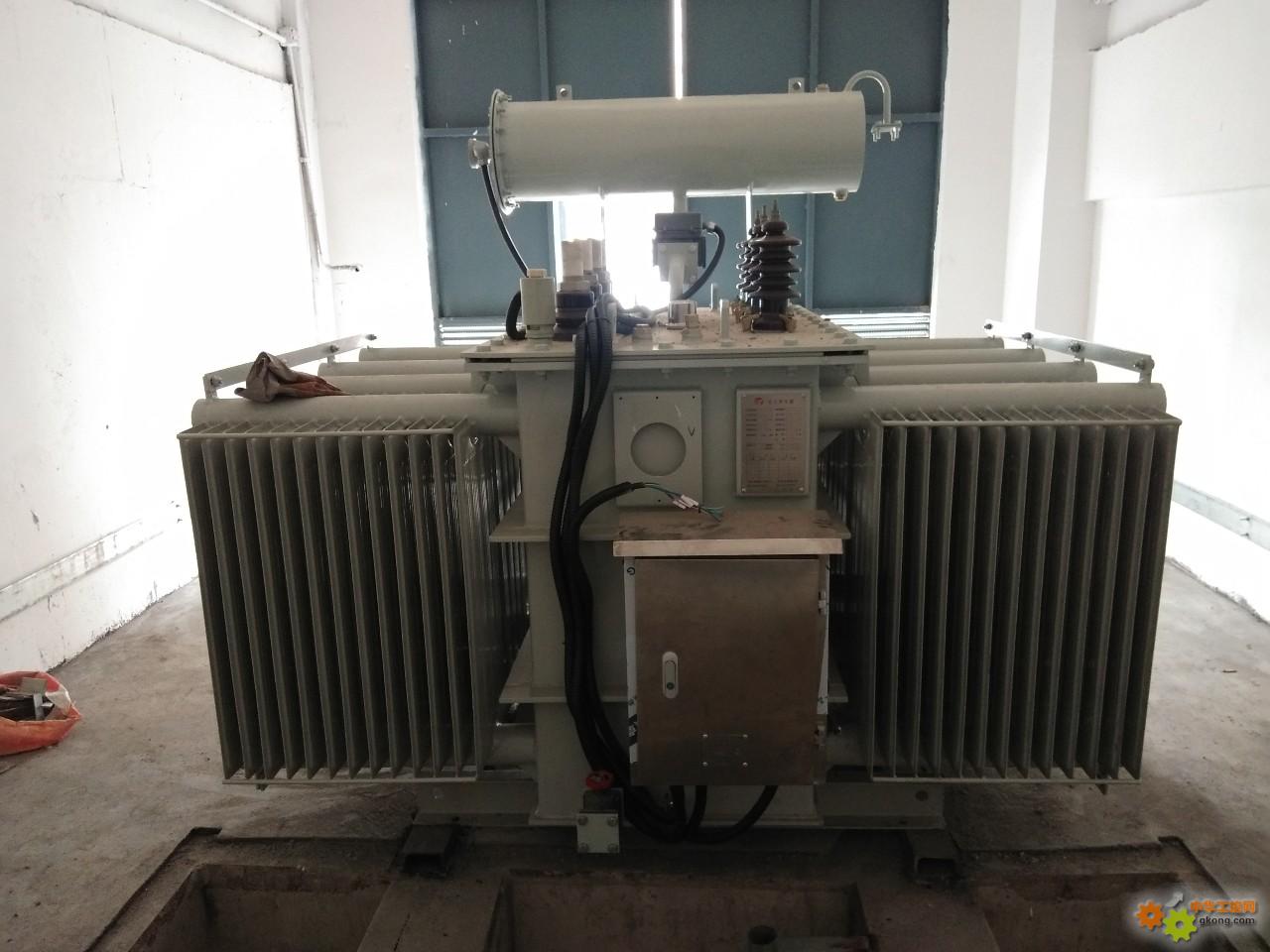

大家看看这样安装变压器可以吗?

这种变压器如果旋转90度安装,会有什么影响不?

高压侧在里面,低压侧在外面,散热槽方向有规定吗?

还有风水问题吗?我认为水平放置就可以了吧?当然,要看这类变压器的行业安装标准。我没关注过这个。只是觉得安装的朝向不是问题吧?

不是水平放置的。。油枕一侧要比另一侧高一点。。另外这种油变要求是要底部的事故排油池要保证油全部能排入池内。室内安装要与墙体保持距离(具体数据不记得了)。。安装方向是没有要求的可以根据实际情况安装。。。

嘻嘻,谢谢指教。我的意思就是,这类设备行业安装标准肯定要有。按照去做即可。对于朝南朝北还是朝东朝西就没啥关系了吧?又不像住房必须要做南朝北才是正房的那种。

哪有什么风水问题??只是考虑到投入运行之后,维护点检安全方便的问题,如果高压再侧面输入,那一侧就变成禁区了,就不能随意通过了,如果高压侧在后面输入,两侧都可以通过,对以后的维护方便些,铭牌,温度控制器在后面是不符合常规要求的

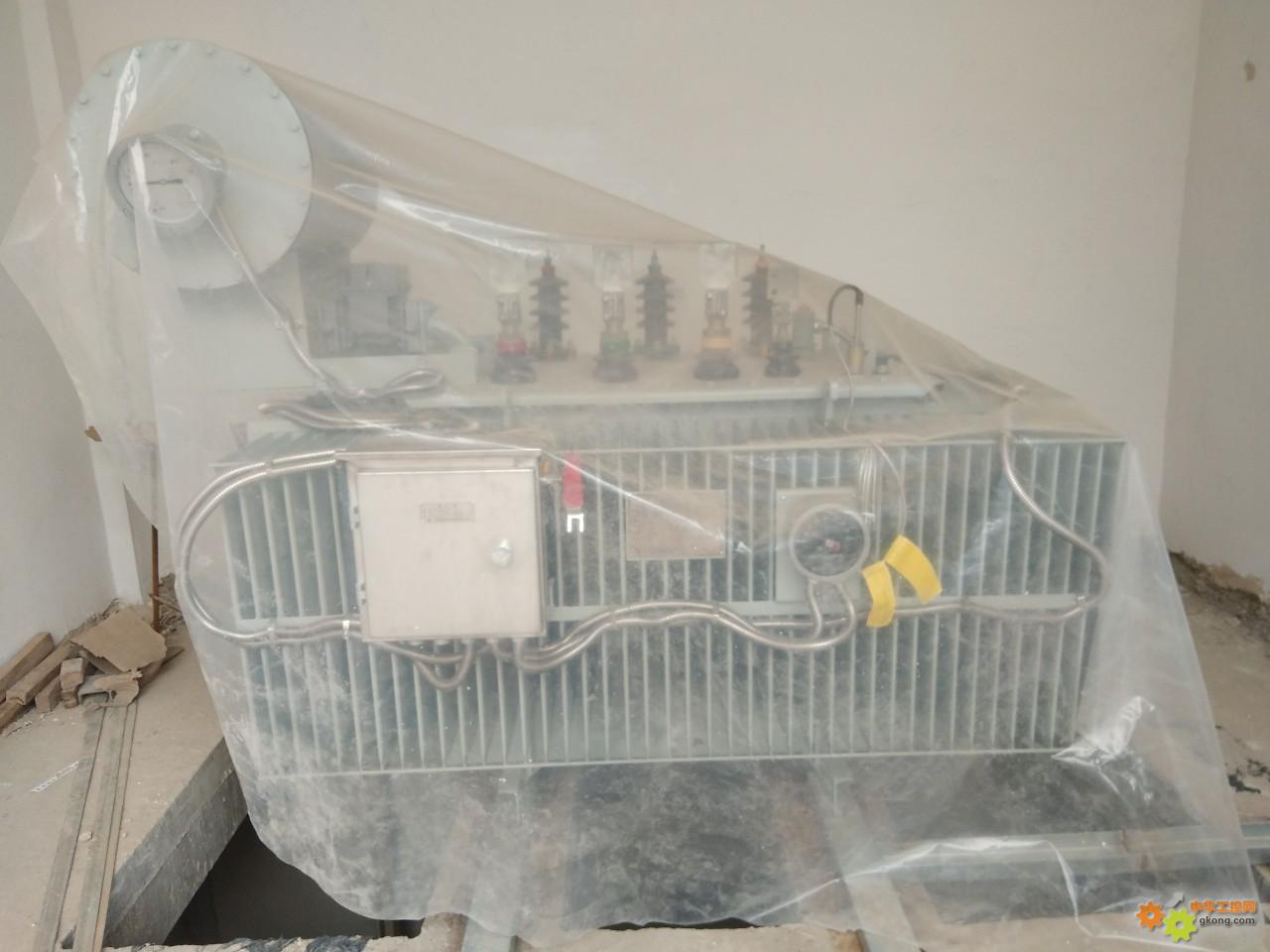

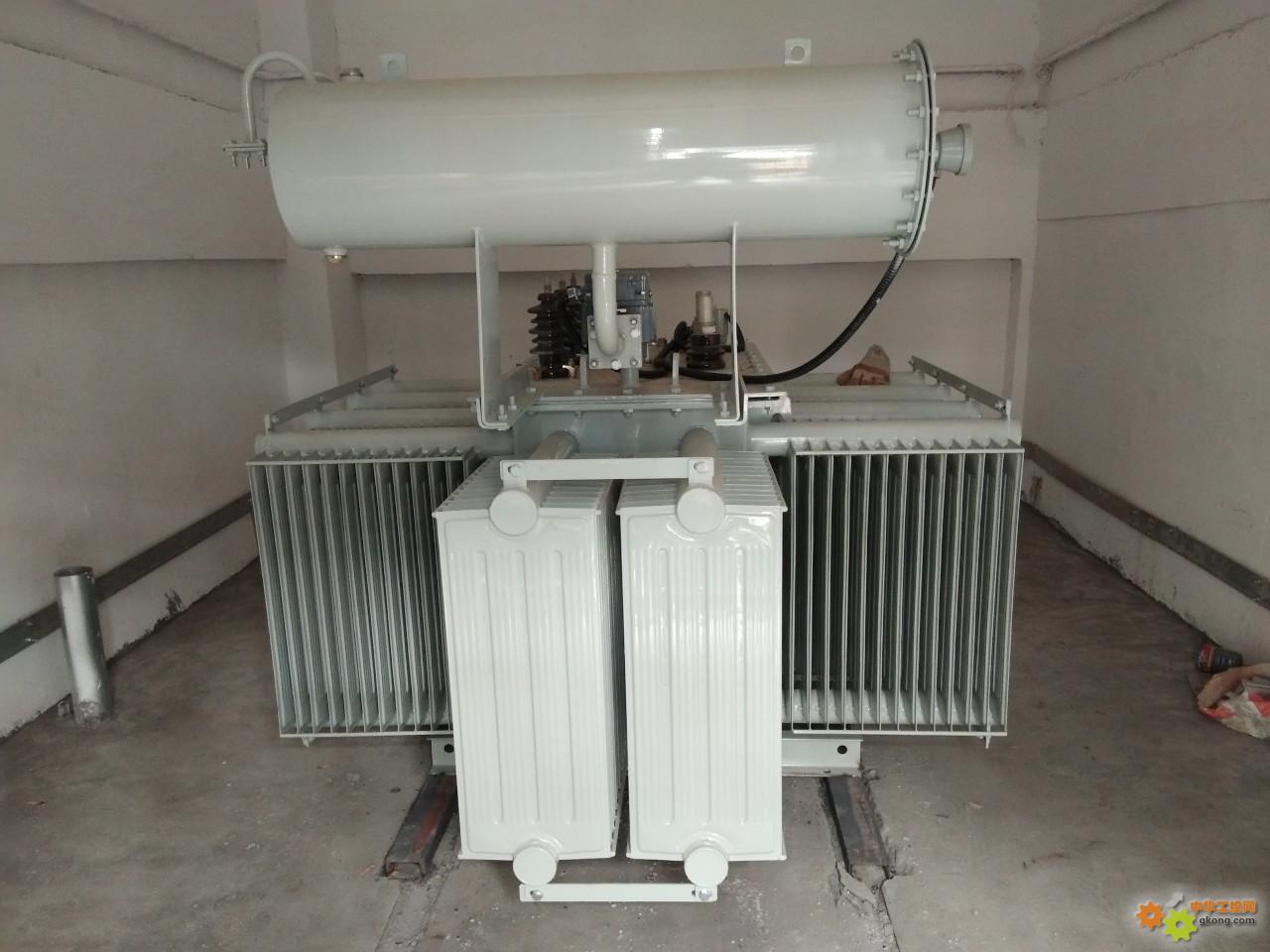

这种方式比较好

理论上,温度及油位应该便于人员打开门口观看。
