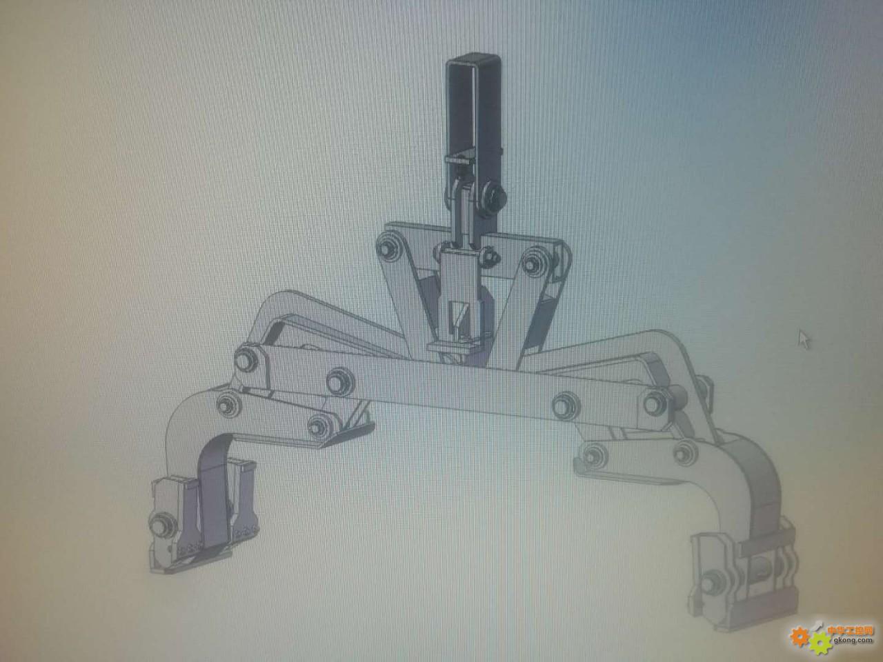

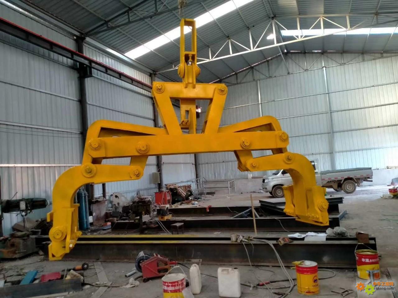

近日为公司设计了一款夹具,实物与设计图对比。经试用,效果良好。

板钩。吊运方形及圆形。钳爪部分耐磨是关键。

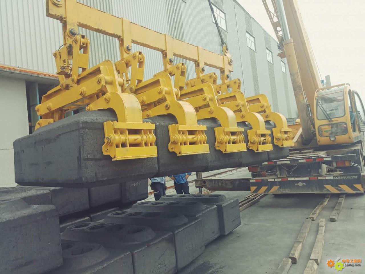

这种夹具是用来夹取一种长方形的阳极碳块的,夹爪是经过淬火处理的。

使用时上个视频看看

钳爪是啥钢种?

由于夹取的是阳极炭块,硬度不是太高,所以夹爪选用45号钢经淬火处理即可。

由于其它配套设备还未到齐,还没有正式用于生产,待生产后我上个视频。不过我还没有上过视频,学学看。

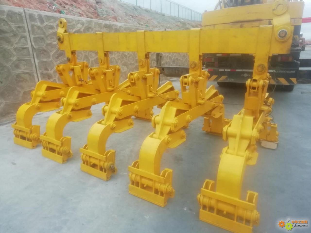

这是五联装夹具,已投入生产。

厉害效率大增。
