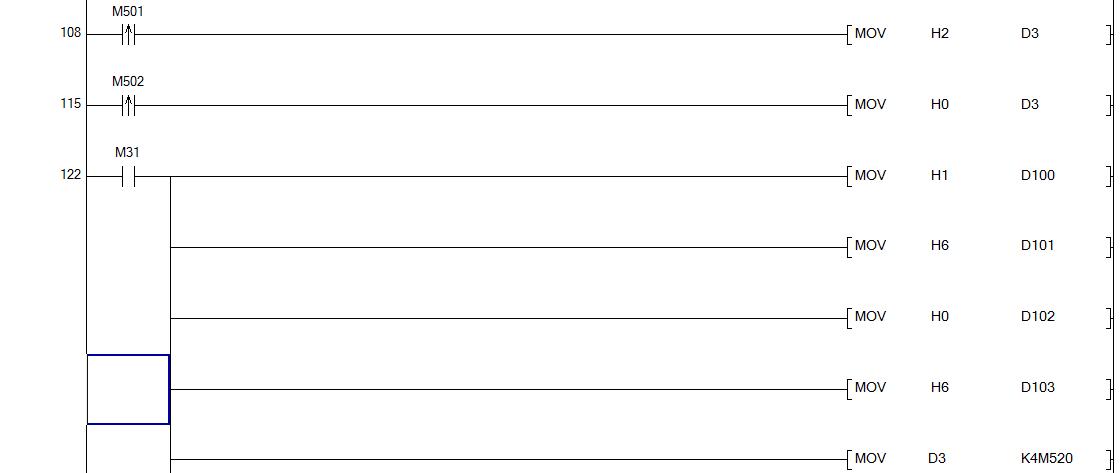

程序分享:三菱FX2N和LG变频器Modbus RTU串口通信
一、PLC通信参数:9600、8、N、1、8位模式、无起始符、无结束符、RS485方式:
二、LG变频器参数设置:
1.drv-03  (3)
2.drv-04  (5)
3.i/0-46  (1)
4.i/0-47  (3)
5.i/0-48  (0)
6.i/0-49  (2)
7.i/0-50  (7)

七、给定频率发送缓冲区分配:
八、启动停止发送缓冲区分配:

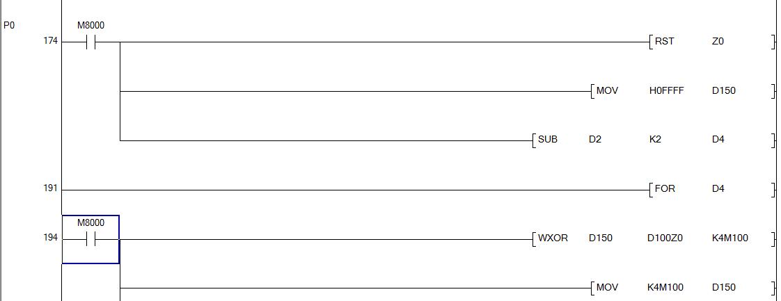

九、CRC校验子程序:
十、程序截图提供下载:
