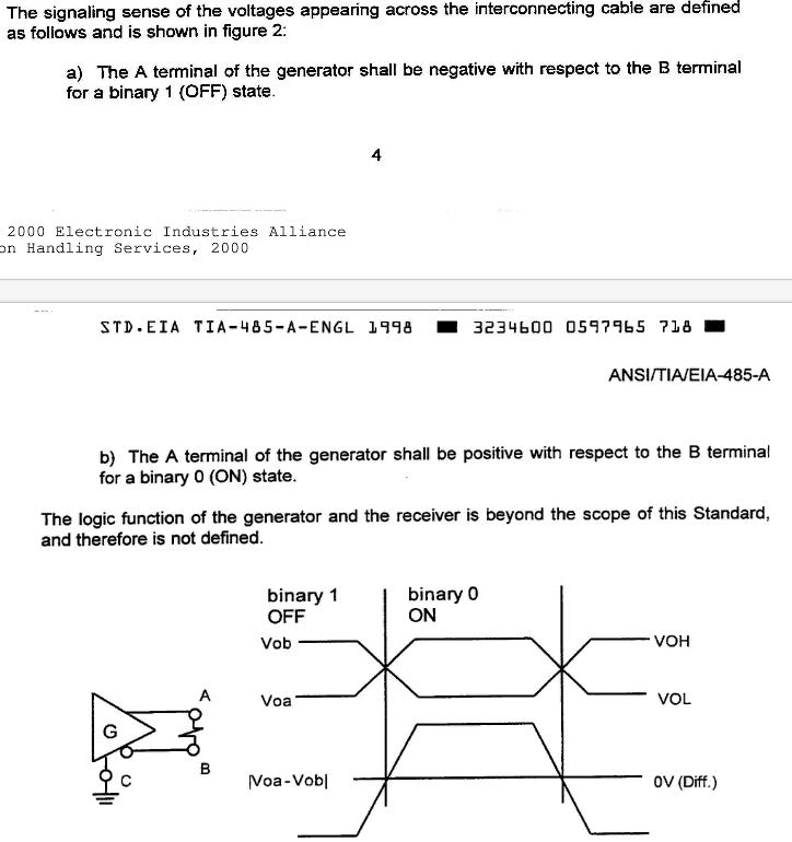

西门子定义的485总线B为正,A为负。
可是我发现现在的仪表有些是A正B负,有些是B正A负,到底谁家的才是标准的,感觉好乱,总要换着试,一两个还好,多了怎么调

万用表量,+是A,-是B

反正就二条线,不对就对调下;

ANSI/TIA/EIA-485

不管它A+B-还是A-B+,关键要看它的实际含义,所谓+其实就是指的是发送和接收+,所谓-其实就是指的是发送和接收-。

我见过的都是A正B负,到底哪个正哪个负一半说明书上会有介绍的

是不是自己都有自己的标准,它的PLC漏型、源型和三菱的也不一样
