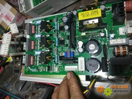

一台正泰软启动,启动报三相不平衡

手指的是三相电流互感器,其实是经过两个并联整流桥,整流,怎么会检测三相?不懂

你有问的时间,自己早就把电路理明白了,自己根据线路跑一下,分析一下就行了,就两个元件,还不好分析?

AB的还有相序检测

有一支可控硅坏了。不导通或击穿。

分析不太明白

可控硅是好的
