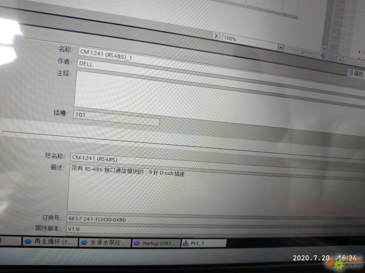

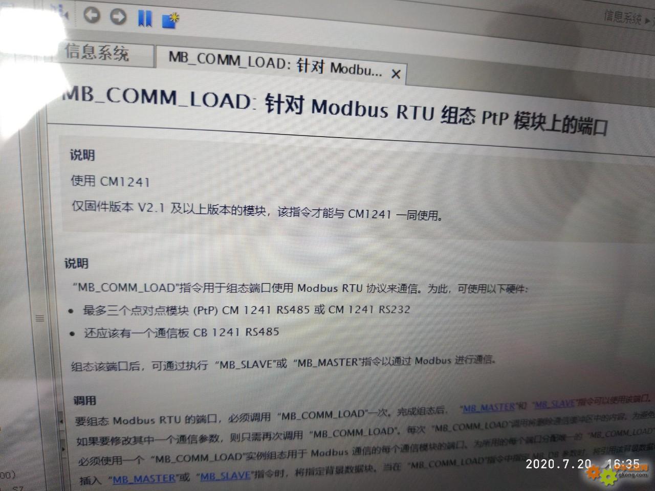

CM1241  通讯模块固件版本太低怎么办?选型的时候没注意固件版本的问题,组态通讯端口是看帮助文件才发现这个问题,这个固件可以升级吗?

CM1241的固件更新:
https://support.industry.siemens.com/cs/document/109741869/cm-1241-rs232-%E5%92%8C-cm-1241-rs422-485-%E5%9B%BA%E4%BB%B6%E6%9B%B4%E6%96%B0?dti=0&lc=zh-CN
