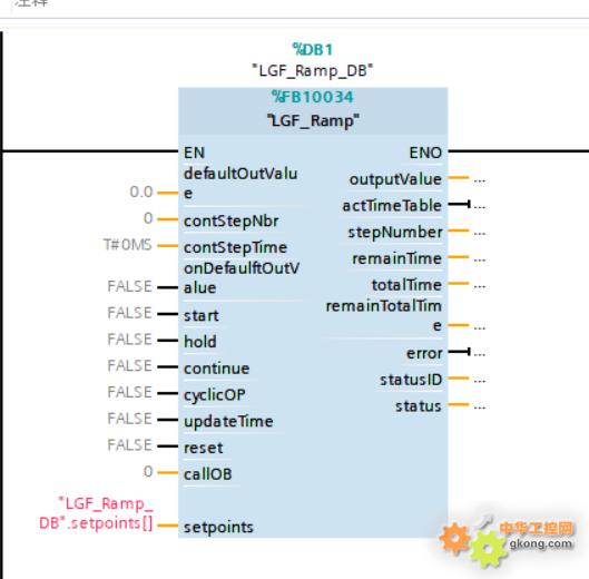

软件:博图V15
函数库:V15_V4_0_
PLC: S7-1212C跟S7-1215C

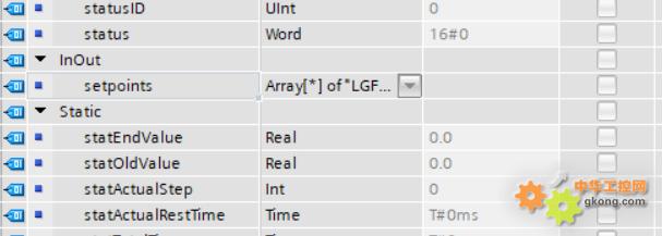

这个函数有个数组类型的输入,这里怎么用?
哪位大侠能写个简单的例子。

CALLOB 跟 setpoints 这两个引脚怎么用?
CALLOB填入定时中断组织块编号。
Setpoints填入输入类型为typeTimetable类型的数组。
Good Luck~
