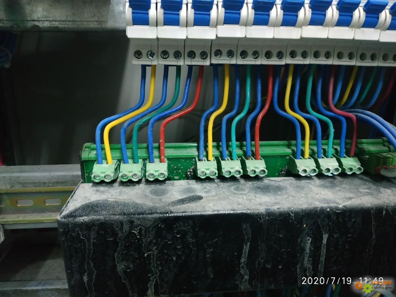

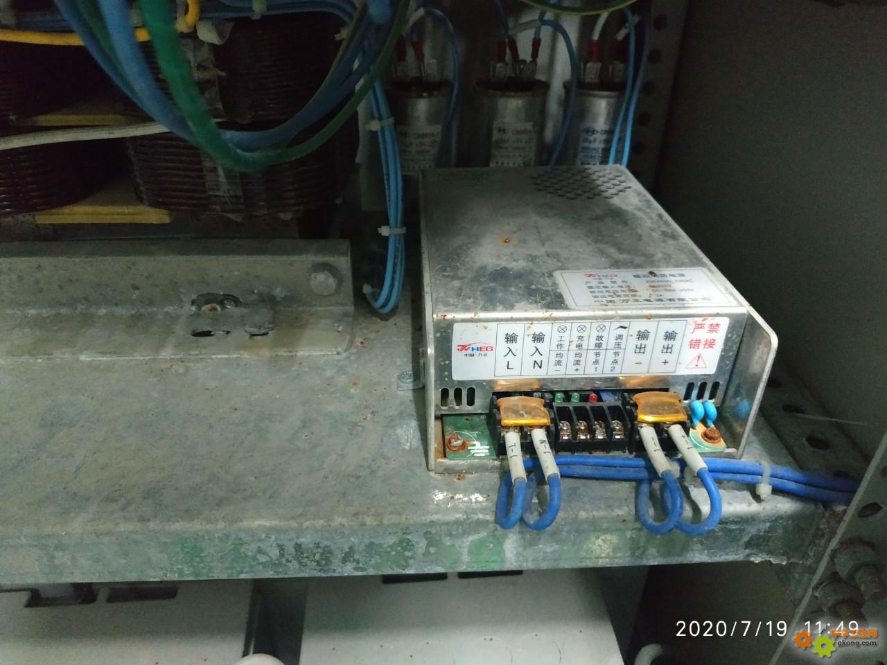

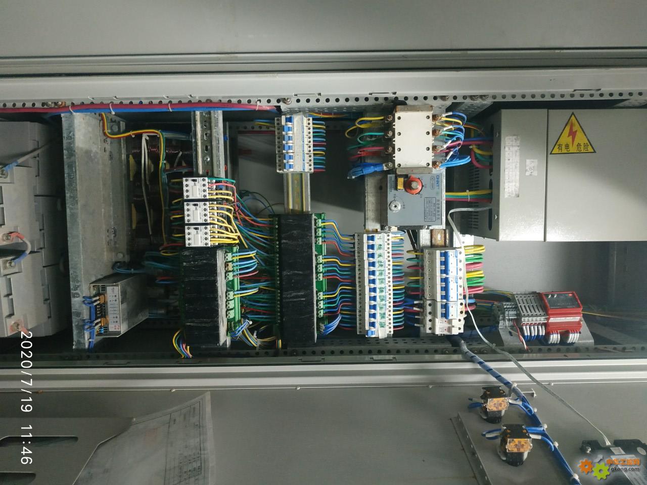

今驱车百里去一住宅小区 一周前 地库一配电柜室 被另一施工单位安装消防水管路时 跑水造成地面积水 但及时处理 并对设备进行除湿 烘干 水并没直接滴落到电源柜上 产权方要求处理赔偿 电源柜厂家更是极力配合 甚至说所有元器件都不能继续使用 必须更换 并给出更换的元件表及价格 除了柜体不换 其它全换 同时告诫产权方不能再通电了,目测后直接通电切换一切正常 让我出检测报告 不会 ! 说出哪里有问题我再出 鉴定结束

电气元器件进水会发生内部绝缘下降、生锈导致断路器等等动作卡滞不能正常动作,不能是单单看外形就可以分辨的!!

如果元件确实进了水,用户要求更好也无可非议。

开关电源处确实有泡水的痕迹,还是稳妥起见,换吧。另外施工方也是捅了娄子,做事不细心不考虑周全,自己的失误自己承担。

泡水的肯定有影响的!就怕突然冒火花,,,

以前厂里被淹,很多电气配件也是清洗晾干一段时间后使用,后来,总有几个塑壳会不自觉放炮,水淹过能换还是换了吧

“目测后直接通电切换一切正常 ”————除非开透视,我还真不敢凭目测就上电
