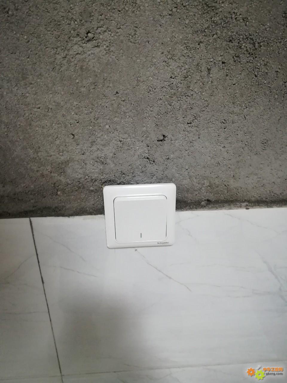

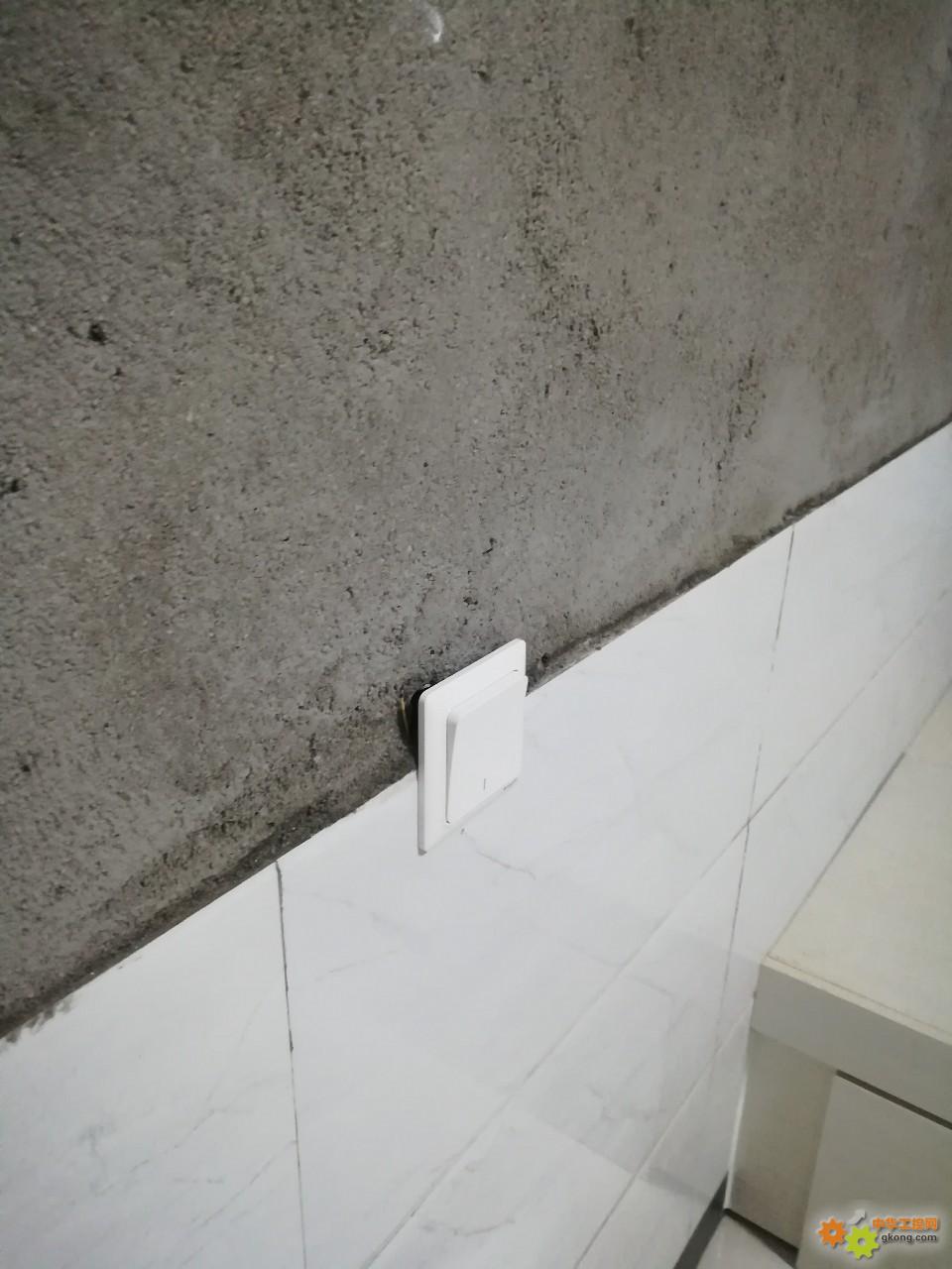

由于装修原因,现在这个灯开关变成这个造型,太难看了。在镶一层瓷砖不可能了,后期上面刮腻子刷白,可还是和瓷砖不是一个平面,大家有没有好的办法,美观一些?

三面用腻子胶填起来

线头够长不?够长直接重新挖孔,暗装底盒位置往上抬高即可,挖孔工具跟多,常用的就是冲击钻。

那就别强迫症了,就这样装牢靠,然后三面刮腻子。
