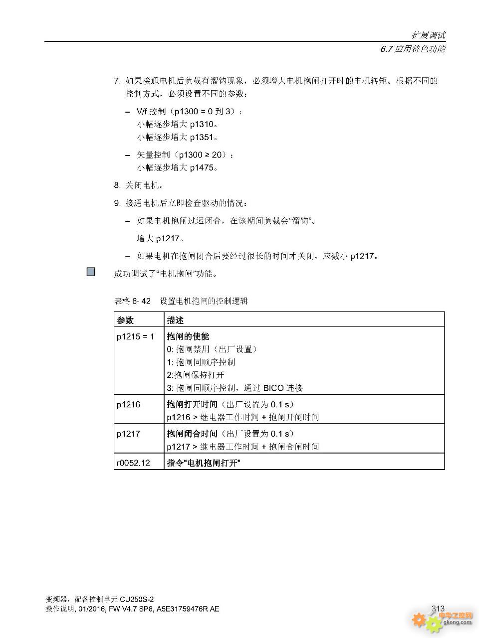

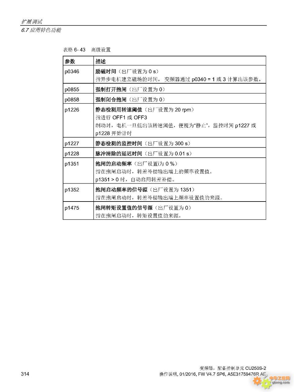

老哥,我变频器有加速时间,然后我的设备是升降的,没有配重,升的时候因为设备自重加上加速时间,总会先下降一段再上升,抱闸是随着升的按钮打开的,这种情况有没有什么办法不要下降再上升,G120里有什么关于抱闸的参数吗

发表于:2020/7/16 19:22:20
G120操作手册里有详解。关于抱闸控制。

我的抱闸是单独的,没有连接到变频器,这个有办法吗

发表于:2020/7/19 15:42:13
那怎么控制,变频器的启动停止信号和制动状态以及电流和转速,这些都是要知道的,否则抱闸不配合那就是人为手动打开和抱死了?没有配合的控制,与人的操作技巧有关了?
