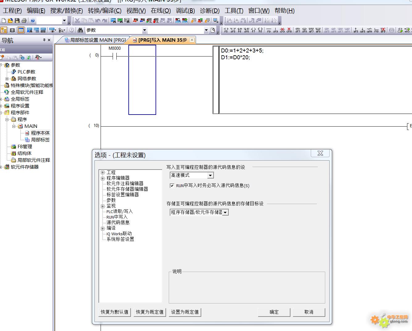

如图操作所示。
设置也翻了,好像找不到问题所在啊

4K显示器,文本设置缩放125%没看到警示,调整缩放100%,重新随便编辑了一个程序,功能图那种。
下载提示:
在哪里设置可以让上载的程序一样?

fx3u高版本能下源代码,低版本的不能下源代码,所以也不能以简单工程上传。不过在3u里不管是st,还是标签,最终到plc还是换成软元件,5u好像没这问题

9)   FXCPU的情况下
·   无法从可编程控制器CPU中读取简单工程(有标签)和结构化工程。由于其他FXCPU的有标签工程无法进行可编程控制器读取和源代码信息的读取/写入,请妥善保存工程。
·   无法对可编程控制器CPU进行源代码信息的读取/写入操作。
·   在带外围声明、注解的程序的可编程控制器CPU写入中,外围声明、注解无法写入到可编程控制器CPU中。(外围声明、注解的行信息也无法写入。)
记得去年买了FX3U 公司用,我用的结构化编程,上载的时候还是结构化编程

3u版本不同

PLC文本编程都是不允许上载的
