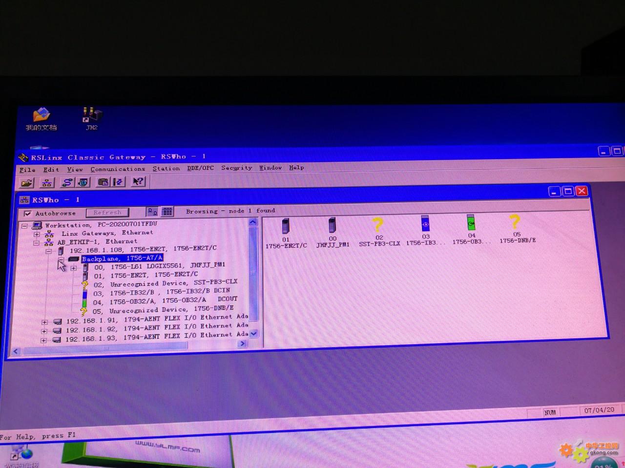

新电脑组态时有两个模块打黄色问号,是什么原因啊

缺少EDS文件。SST需要到官网下载。DNB可以到AB官网下载

除了更新EDS文件,
如果要涉及到程序部分,还有可能需要安装AOP。
