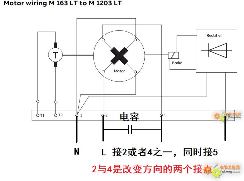

恳请各位老师帮我看看这个怎么接线。。

1接N,2和4之间接一个电容,2与4是变换方向的端点,5是同时与2、4之一点接电源。
其实1和2(或者4)是电机供电和改变方向,5是为右侧控制或者检测电路供电。
