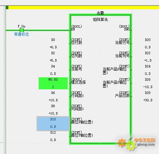

楼主我按你这样写出来,不对阿。走的顺序是乱的。

给出的位置位0.但是当前位置y怎么是-10

#13楼
如图阿

#14楼
如图

回复 #14楼 179666169
兄弟,当前号是从1开始的不是0,D4永远也不能等于0,开始是1结束也要等于1,自己赋值吧表情
