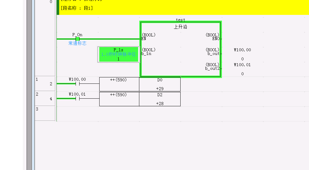

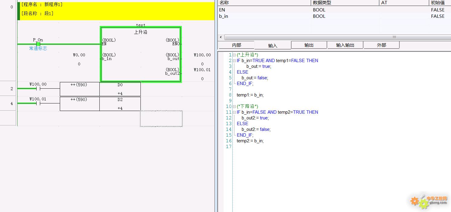

模拟通过,欧姆龙的CJ ST语言,应该通用。

来个模拟GIF

回复 #9楼 6926792
你好,看了你这个 上升沿和下降沿的 示例,启发很大,我接触ST 语言不是很长,从梯形图转 ST 的,谢谢!
