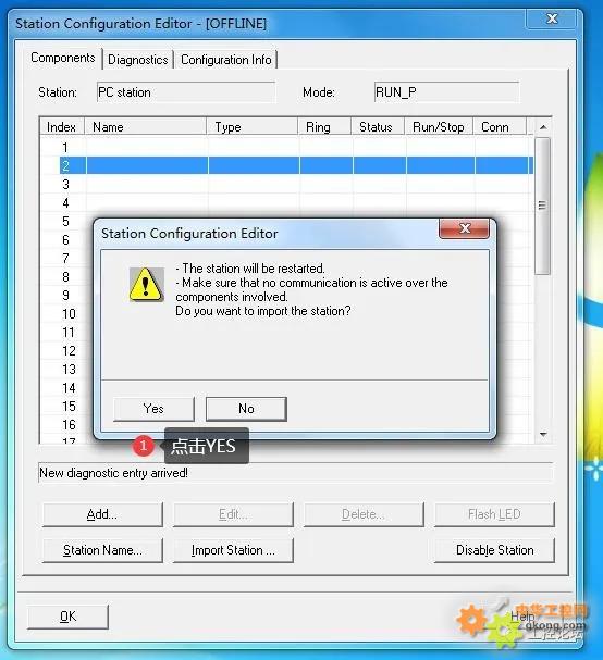

二、在另外一台PC上打开Staion configuration Editor,如图15到图20所叙述
为了不走弯路,咱就直到底哈,又要上图了
下载PC机组态首先用网线连接,如图21
然后下载PC组态,如图22和图23

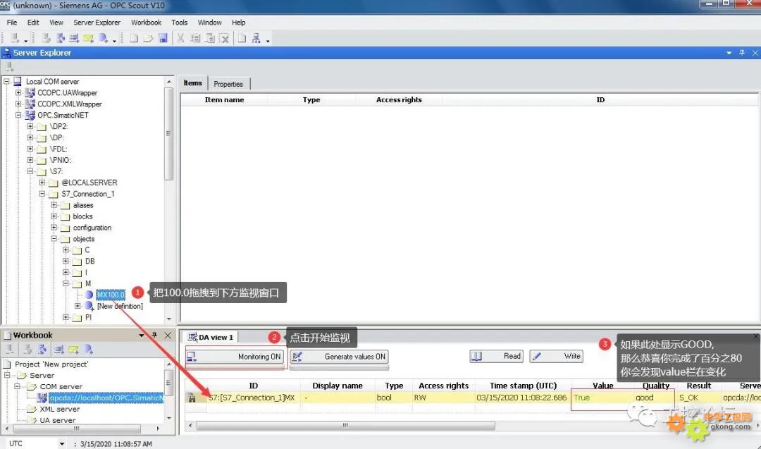

下载完成后在PC站打开OPC Scout v10,如图24
温馨提示:
电话:0755-26546361
邮箱:blog@gkong.com
微信公众号:工控论坛;微信号gkongbbs;
不定期修改账号密码;不要在多个网站用同一账号密码
可随时站内信联系,工作日可拨打电话或发邮件咨询相关问题
41725
jint 管理员
文章数:20885
年度积分:646
历史总积分:41725
注册时间:2007/8/30
发表于:2020/7/2 11:47:14
在OPC服务器上创建变量MX100.0,如图25
把创建好的变量添加到监控窗口,如图26
这时你就会发现监视窗口在变化,说明OPC服务器通讯成功啦。。Qualty栏显示good

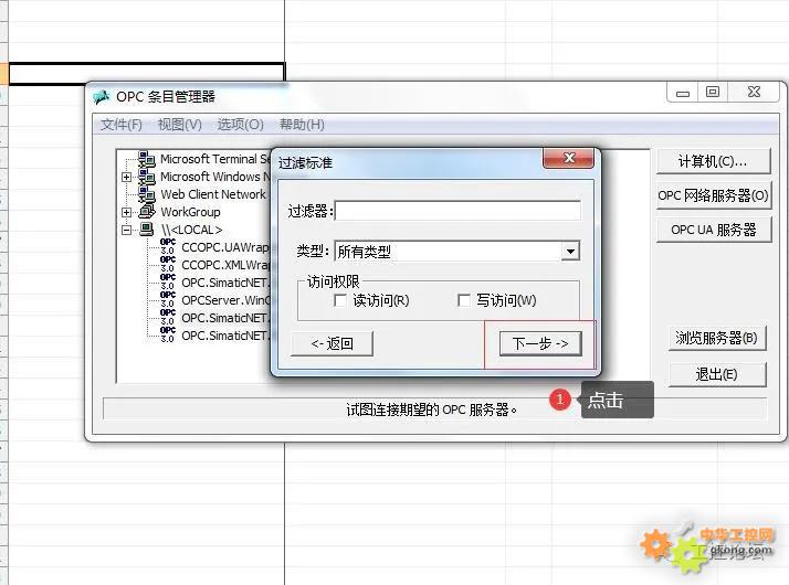

三、打开wincc,如图27
创建新工程“00”随意这个,打开变量管理,如图28
添加驱动,如图29
打开“系统参数”,如图30
找到相应的服务器,如图31
添加opc服务器里的变量  如图33到37
