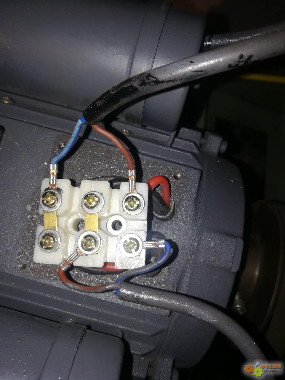

一台220电机,更换后无法启动(6个抽头。离心开关 主副绕组。)因为之前有人动过端子,顺序打乱了。由于我不知道情况,按着接线方式正常接线,结果,电机不启动。
后来通过万用表测量绕组,重新勾连片,启动正常。

单相马达,一般主绕组的出线都会用红色线吧?
