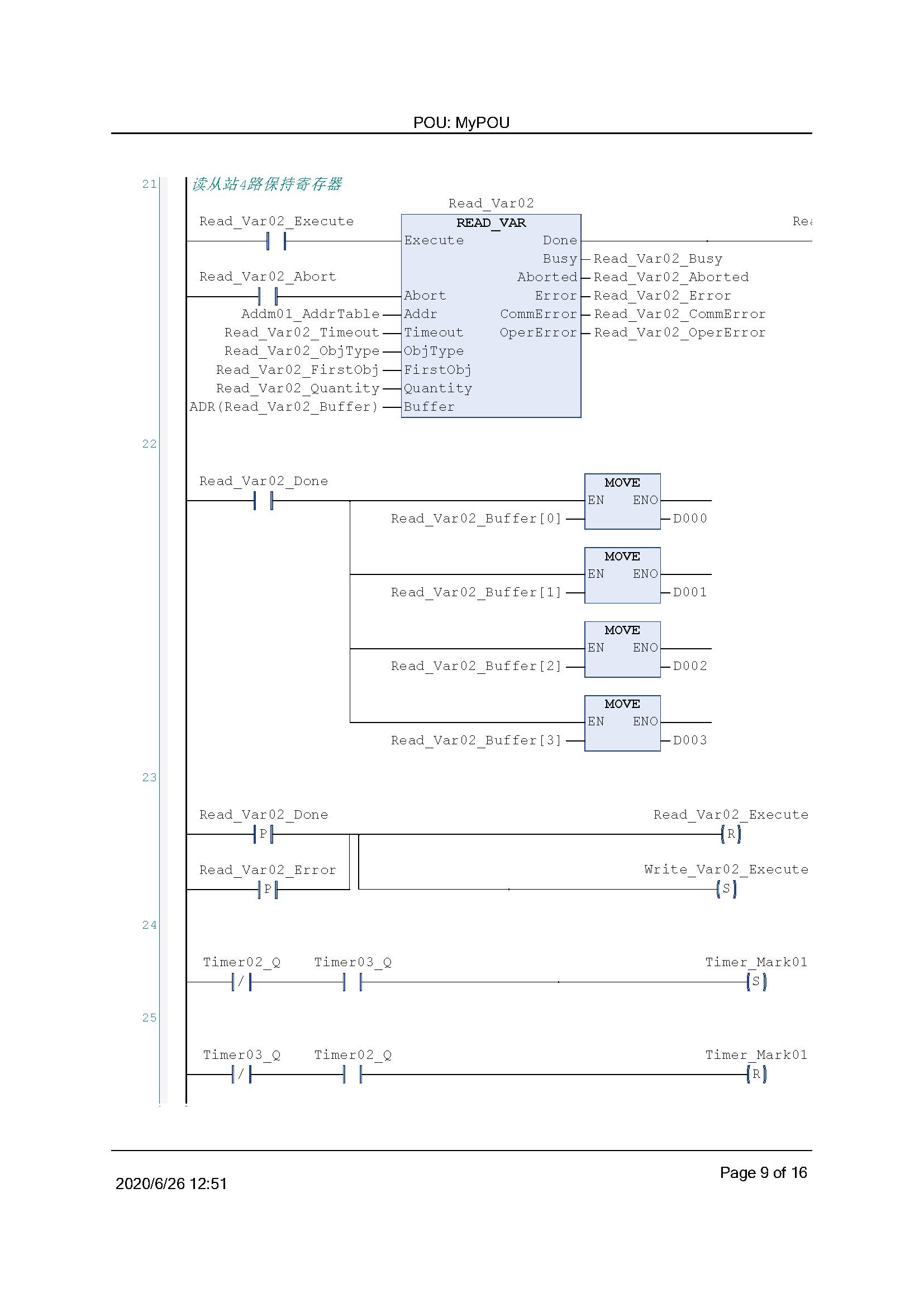

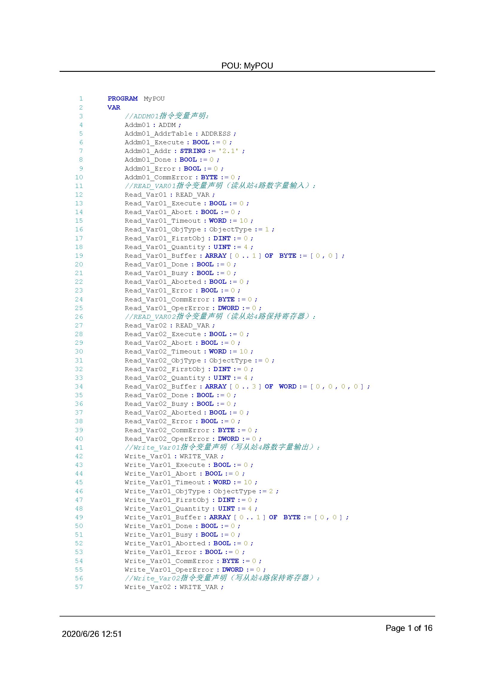

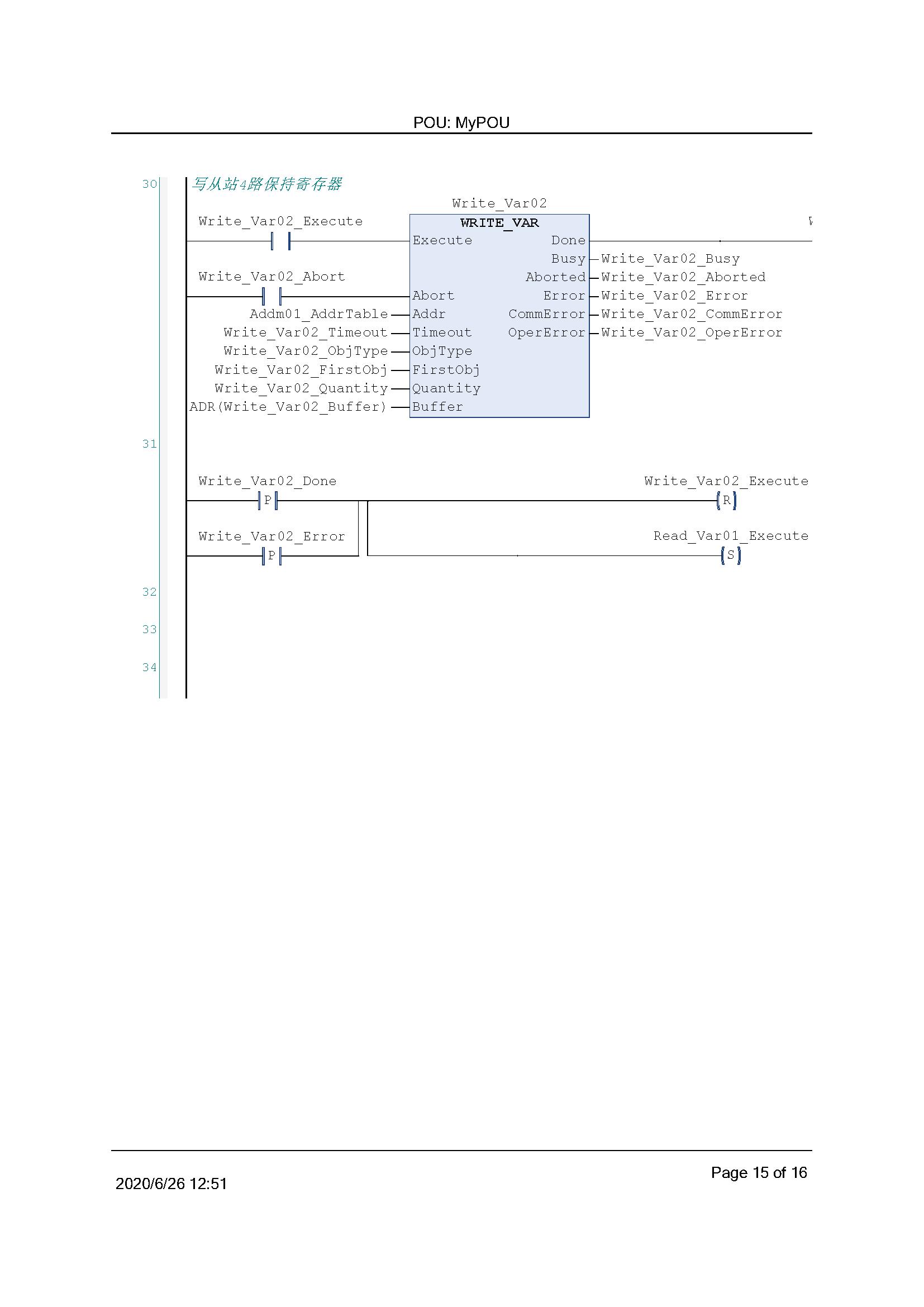

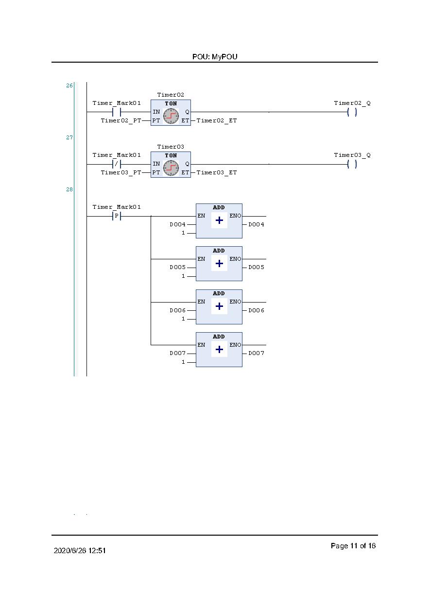

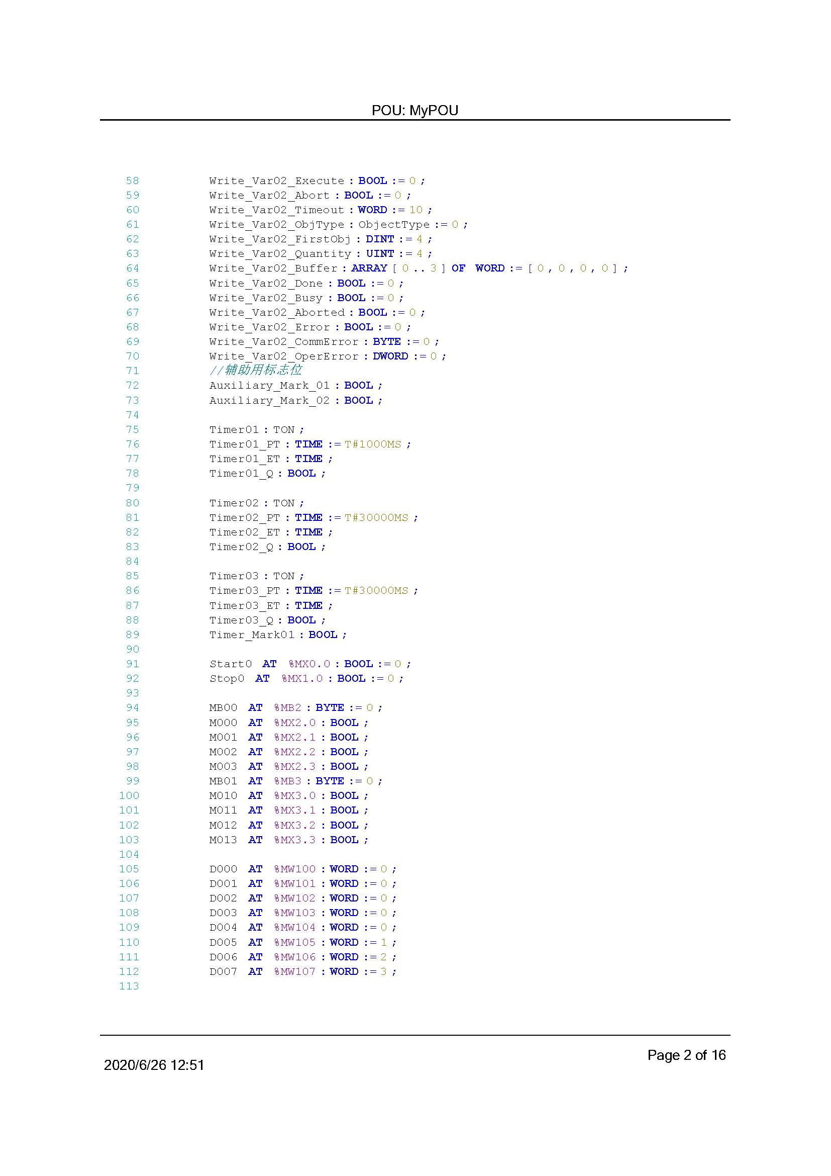

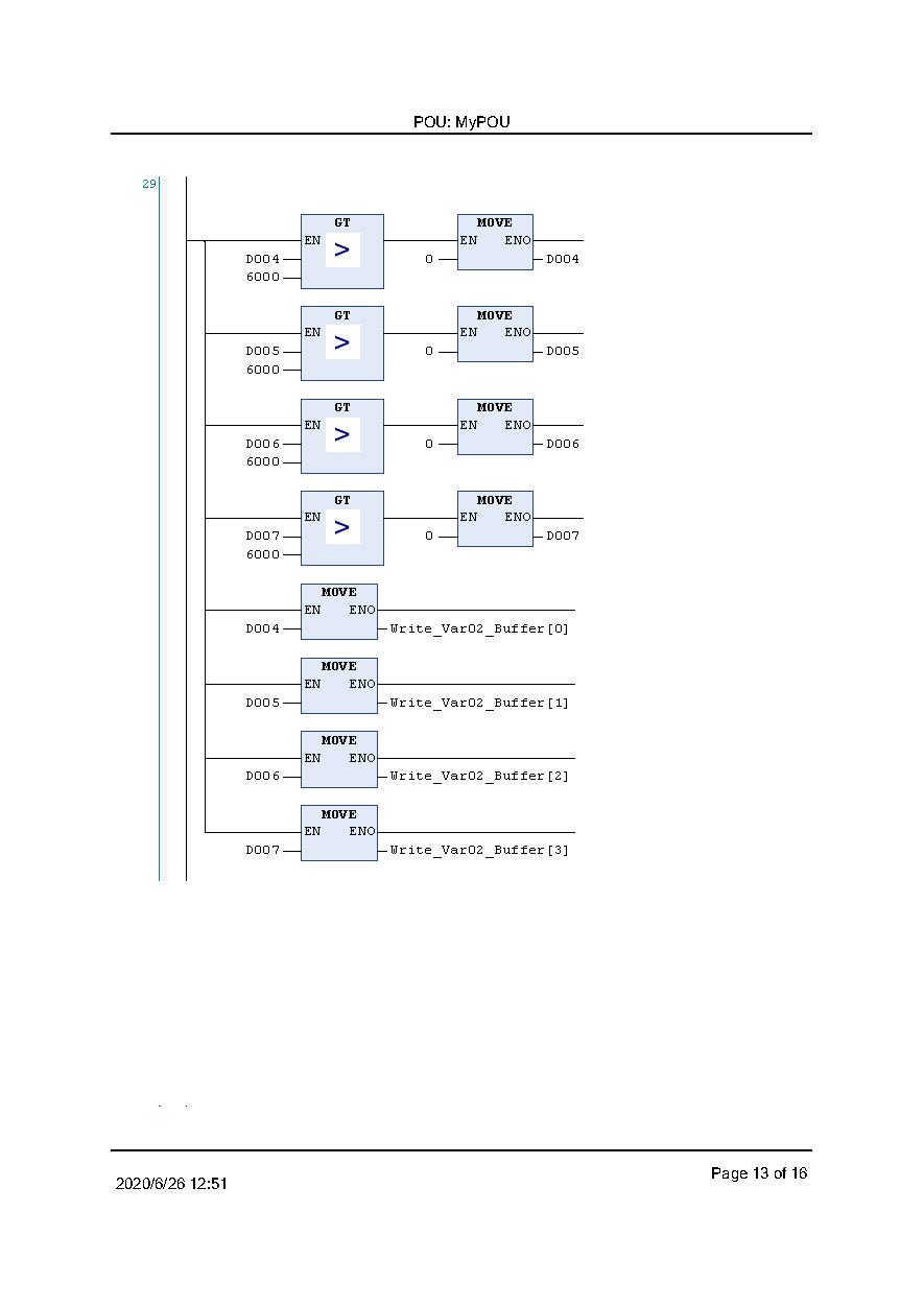

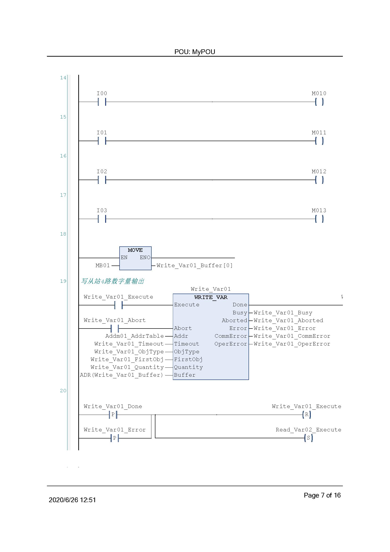

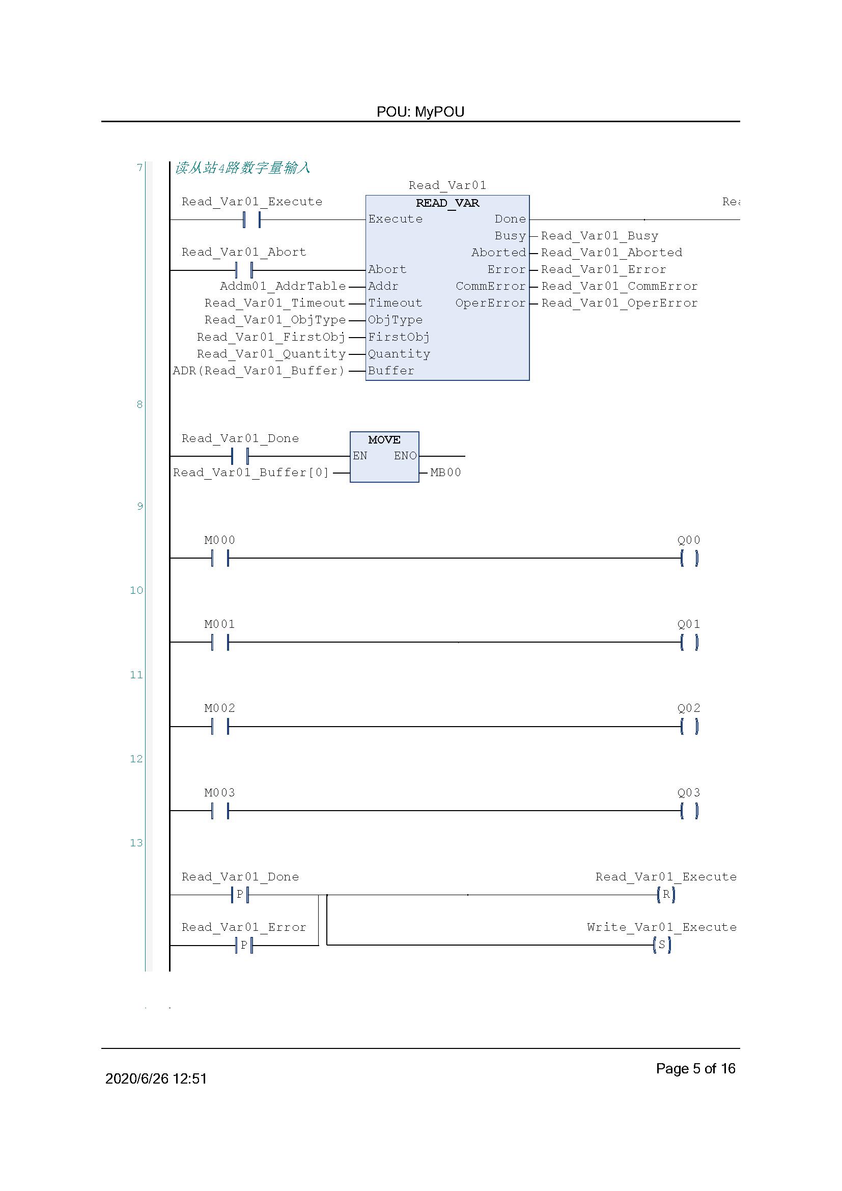

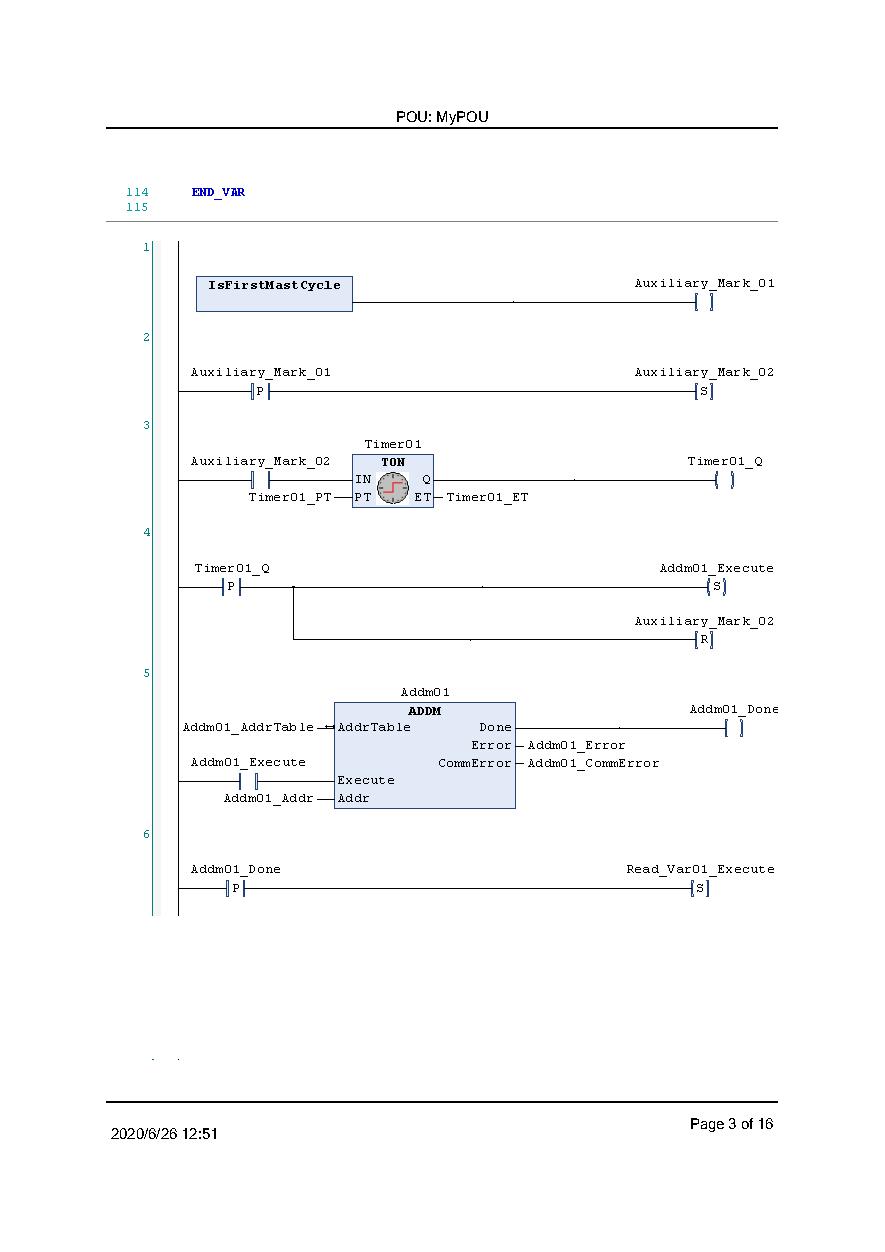

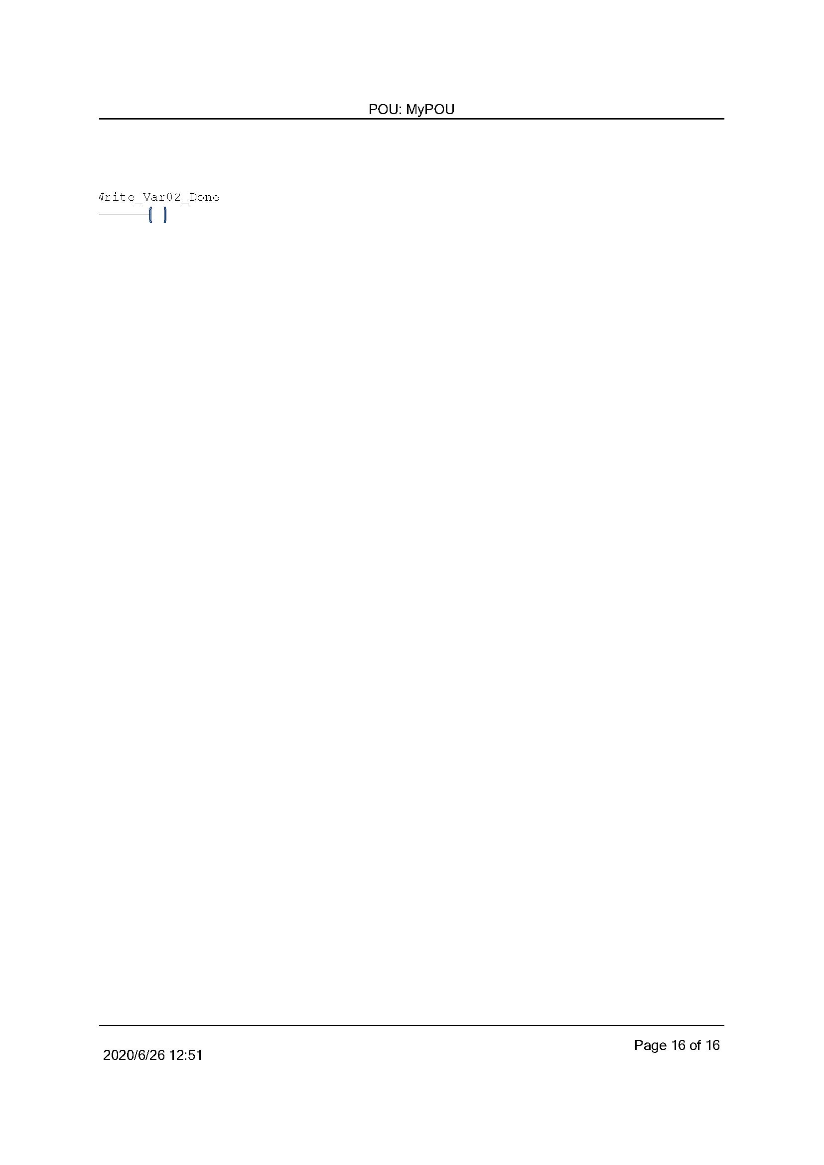

分享程序:施耐德TM218和单片机Modbus RTU串口通信
一、程序实现功能:
施耐德TM218做Modbus RTU主站
读取单片机4路数字量输入,映射到自己4路数字量输出;
使用自己4路数字量输入控制单片机4路数字量输出;
读取单片机4路模拟量输入,保存至自己4路保持寄存器中;
使用自己4路保持寄存器控制单片机4路模拟量输出在0-5V之间变化。

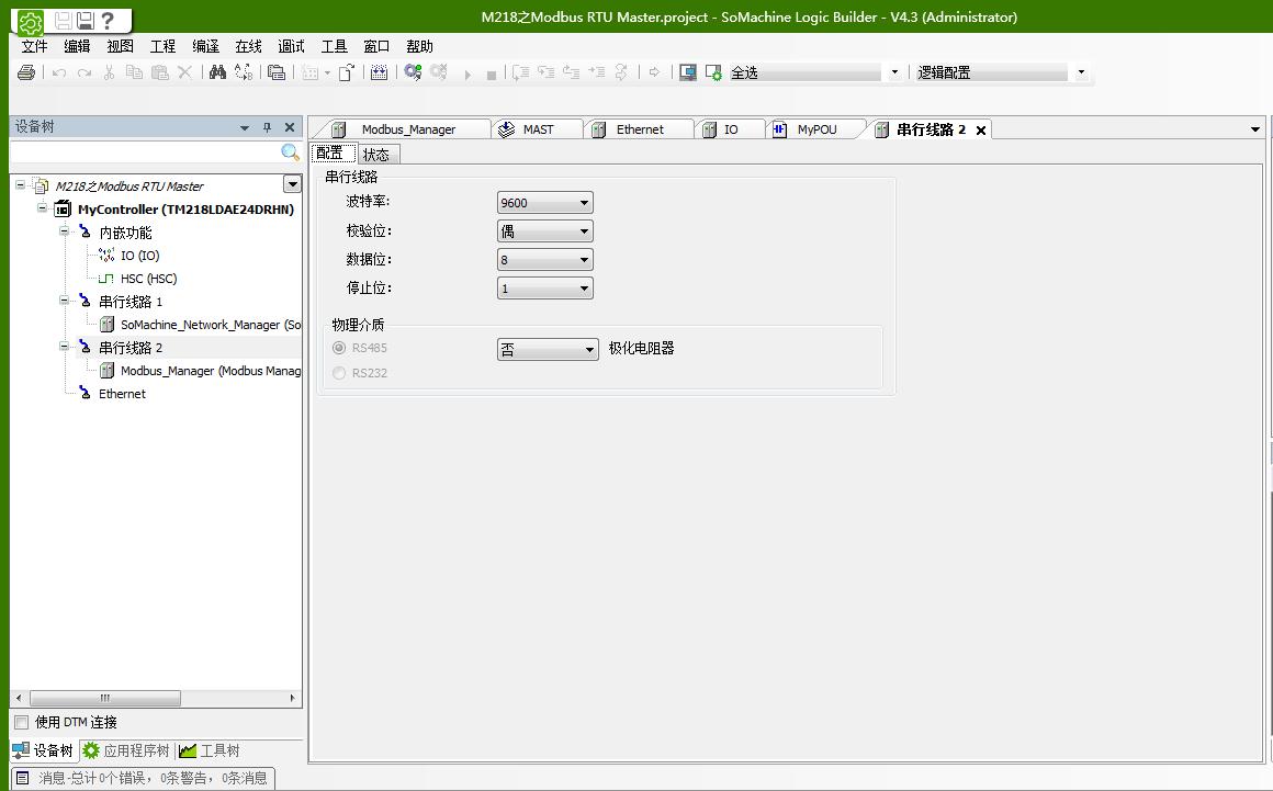

二、通信参数约定:9600,8,E,1
三、施耐德TM218程序截图如下所示:
四、施耐德TM218程序PDF文件提供下载:
