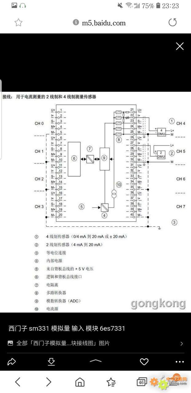

#13楼
网上截屏的图,你看那个2线制传感器接线

又看了一遍你的故障现场,应该是不能短的,并且进出两种信号的4颗线我认为都有必要重新确认一下,到底是该接正还是负,万用表摸一下吧
