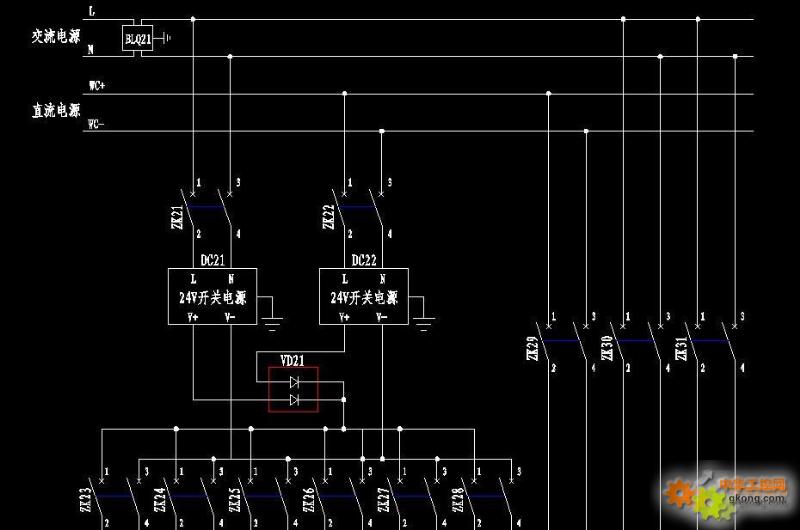

这样的电源冗余系统怎样实现?

我的冗余是直接上一套电池组+开关电源,外电掉了电池组照干

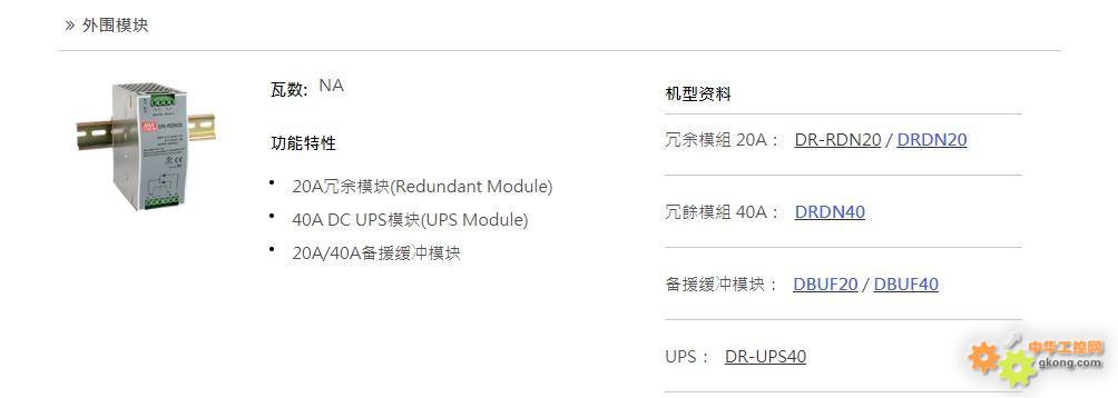

看看明纬的官网冗余模块,里面也有说明书怎么使用,价格也便宜
