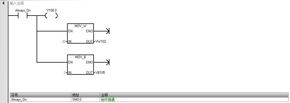

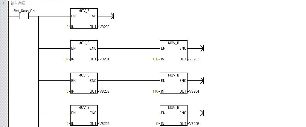

1、定义 PUT 指令 TABLE 参数表

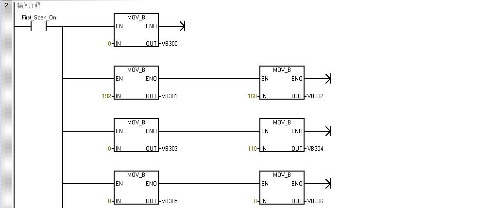

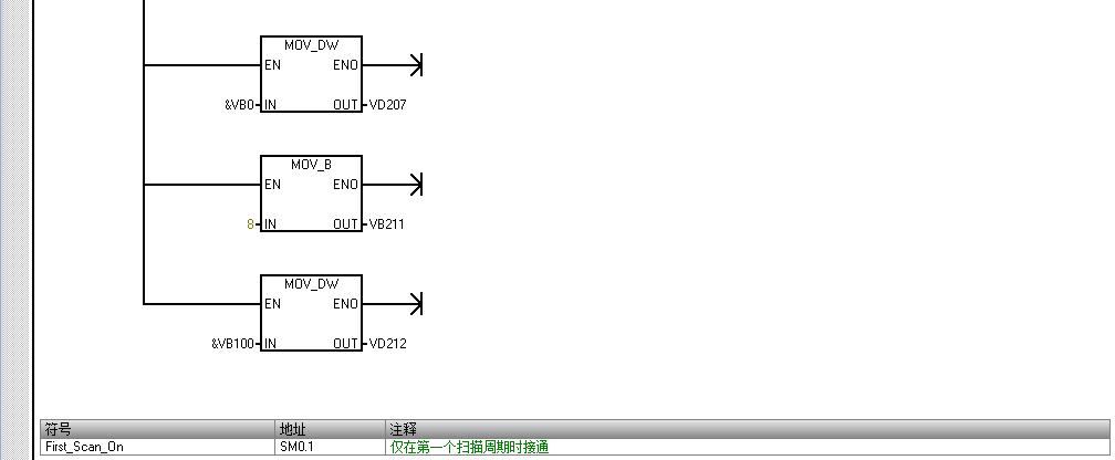

2、定义 GET 指令 TABLE 参数表

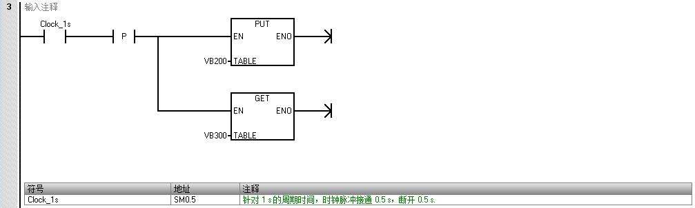

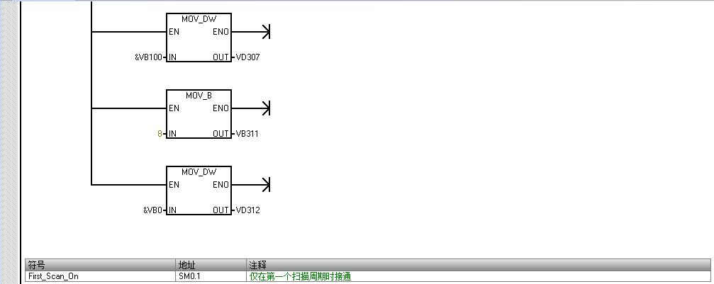

3、调用 PUT 指令 和 GET 指令
