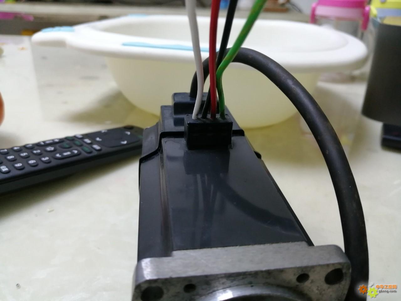

各位大神,第1.
如图所示。红,黑,白,绿分别对应驱动器上哪个接线桩?电机型号为HC-KFS43.
第2.伺服器输入有3相和单相之分,是否都可以驱动伺服电机?我在家没有三相电,只能通单相。
[此贴子已经被作者于2020/6/19 22:42:31编辑过]

这是老型号了,对应MR-J2S的驱动器
红白黑应该是对应到驱动器上的RST,这个手册中有说明
这个400W的,驱动器可以接单相电。

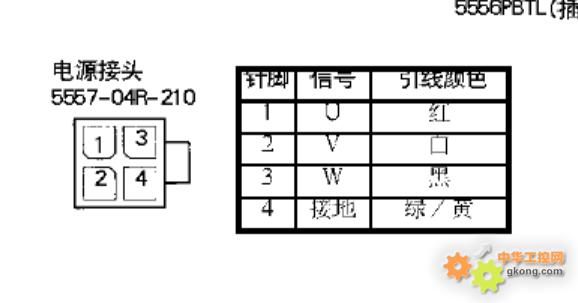

750W及以下是可以接单相AC220V,也可以接三相AC220V;你的是400W,可以单相AC220V工作;
电机U V W本来是有个插头的,相序如下:

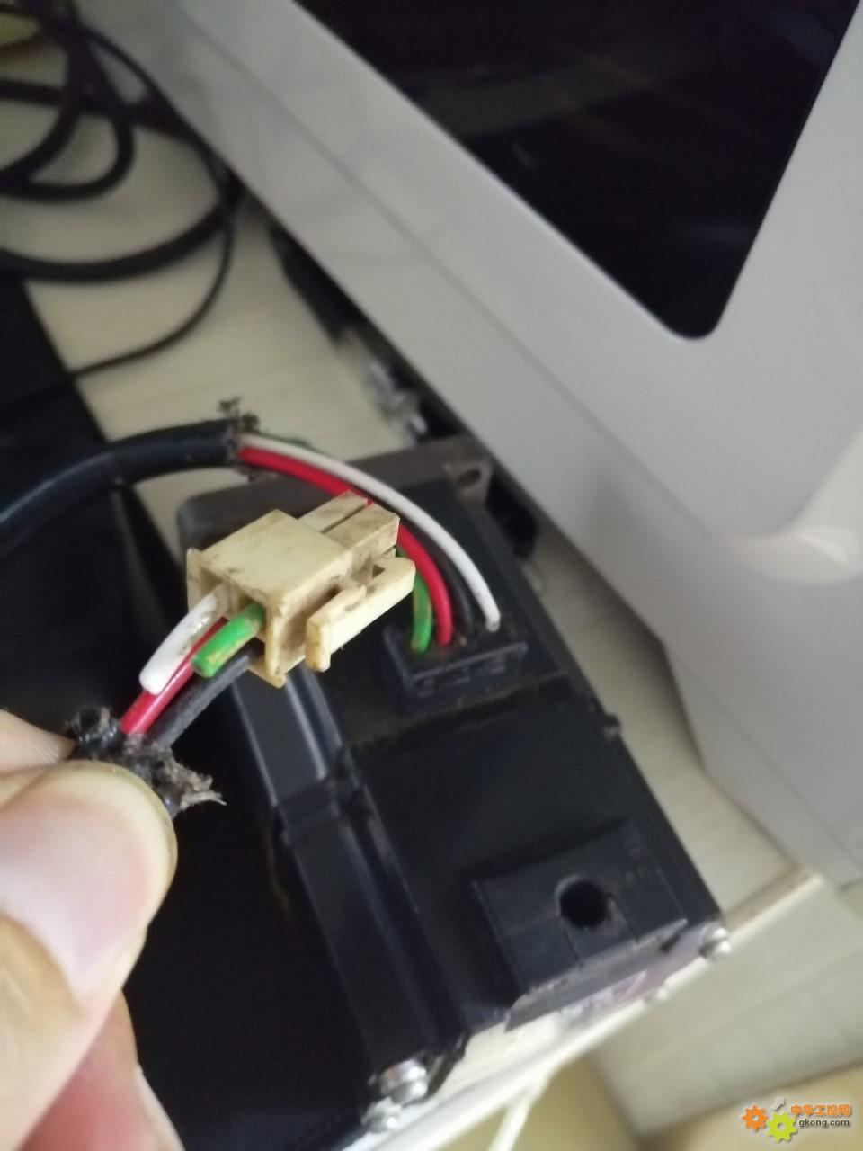

发表于:2020/6/20 22:38:55
回复 #3楼 ZCMY
插头丢了

发表于:2020/6/20 22:46:52
回复 #3楼 ZCMY
大师能否帮我看看各种颜色各对应哪个编号?

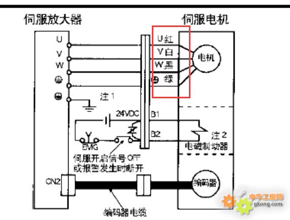

发表于:2020/6/20 23:16:51
手册中的图

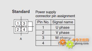

发表于:2020/6/20 23:18:11
对应的引脚
