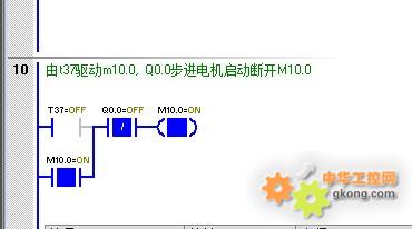

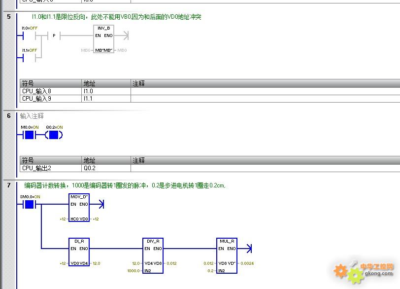

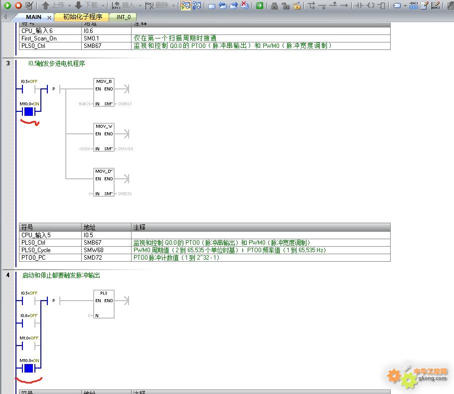

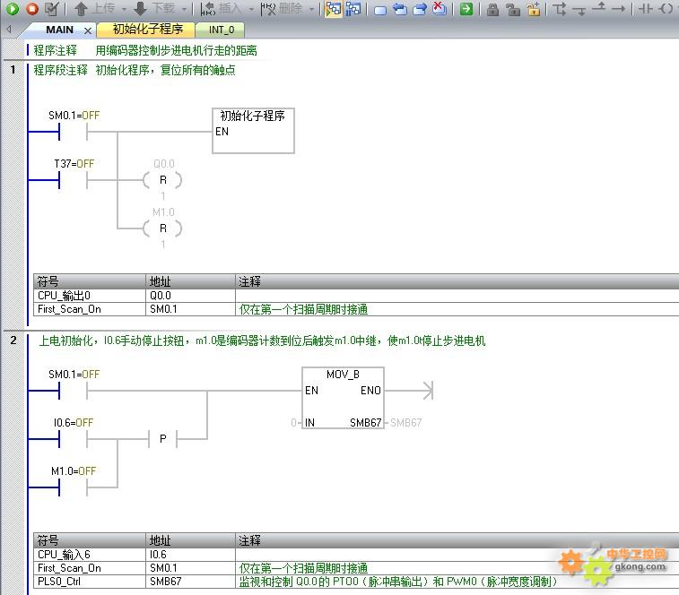

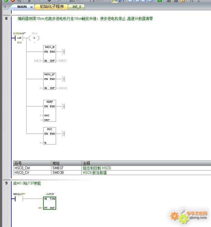

我用编码器控制步进电机行走10cm停3秒后继续行走10cm停3秒,又继续行走10cm,如此循环,可电机第一次行走10㎝就不动了,怎么回事,请教大家,谢谢
