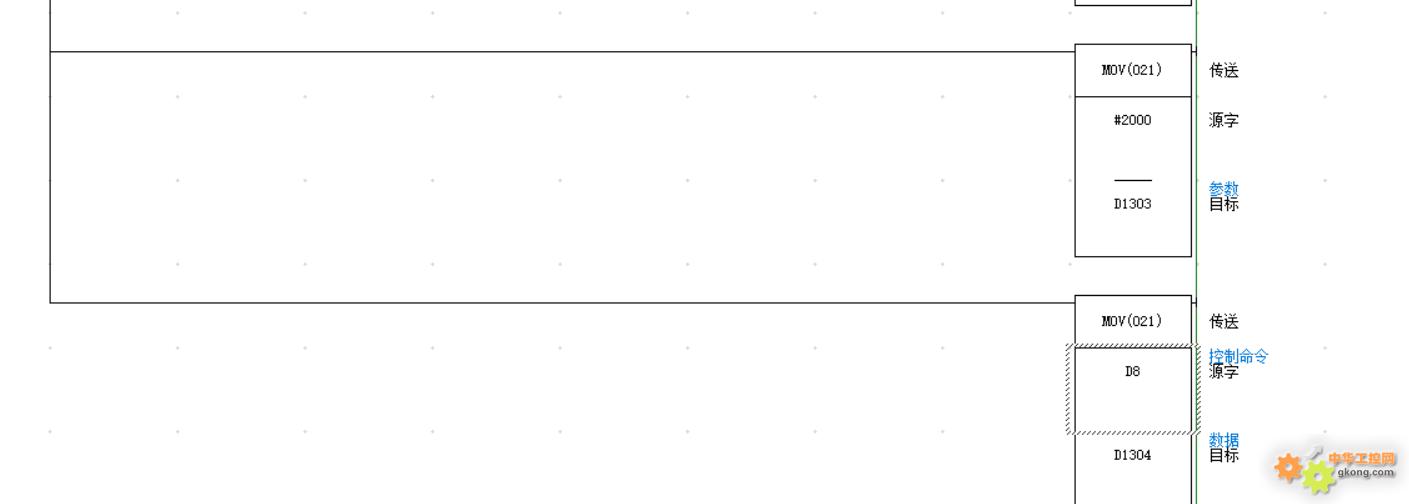

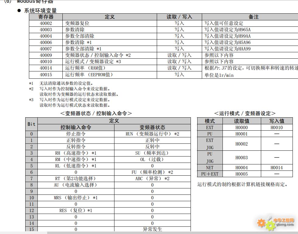

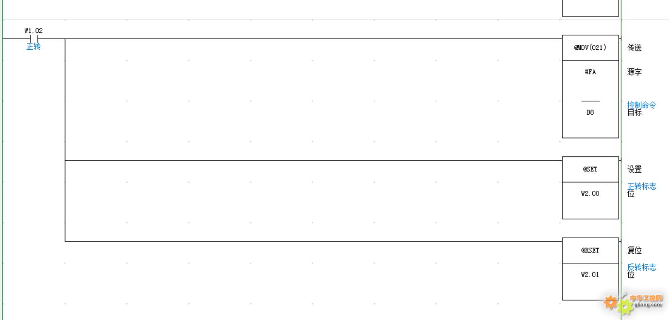

欧姆龙PLC如何换算E700变频器的启动停止写频率?
0
764
540761578
1
作者的所有帖子(1)
2020/6/18
发表于:2020/6/19 0:58:02
如何换算E700变频器的启动,停止,写频率,欧姆龙PLC ,换算成16进制吗
