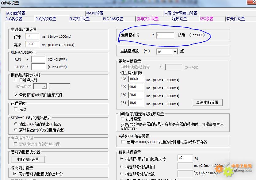

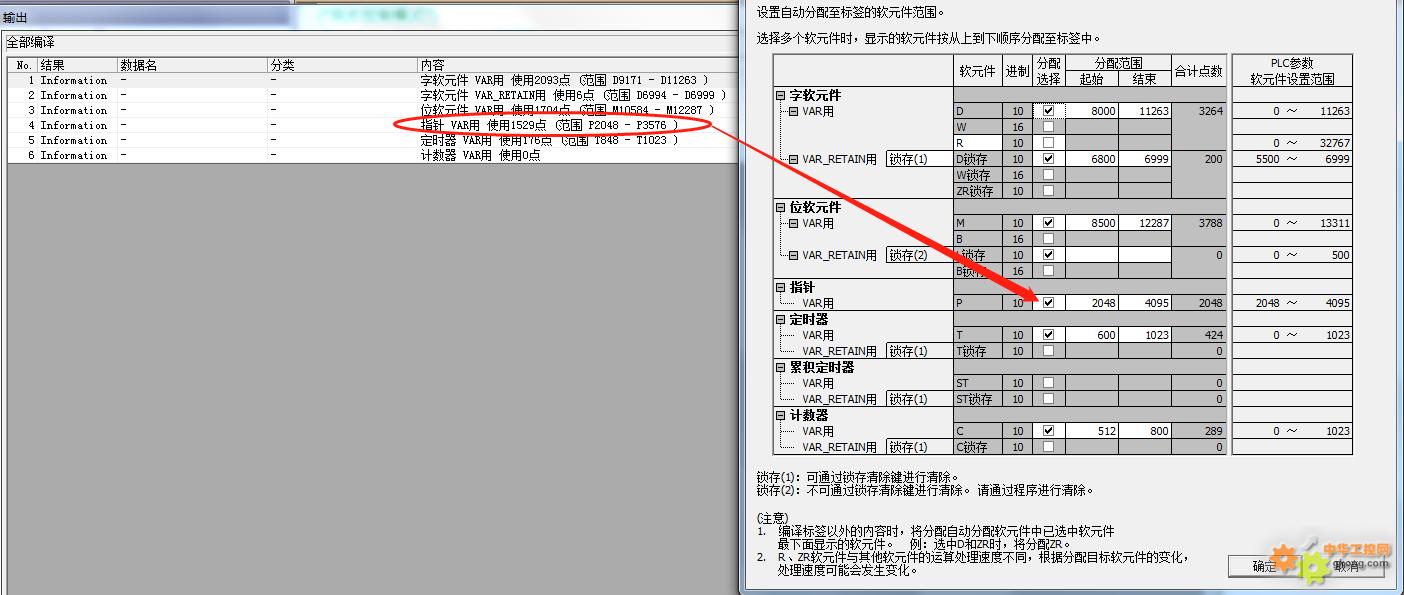

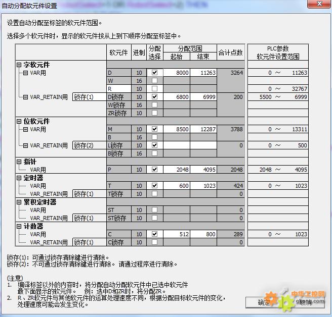

指针数量默认是2048-4095,现在想加多1000个,请问,怎么更改呢?

改不了,有些东西要改也只能在它指定的范围内改。

问三菱客服,可以改。改这个地方就好啦,默认是从2048开始,可以改为从0开始
