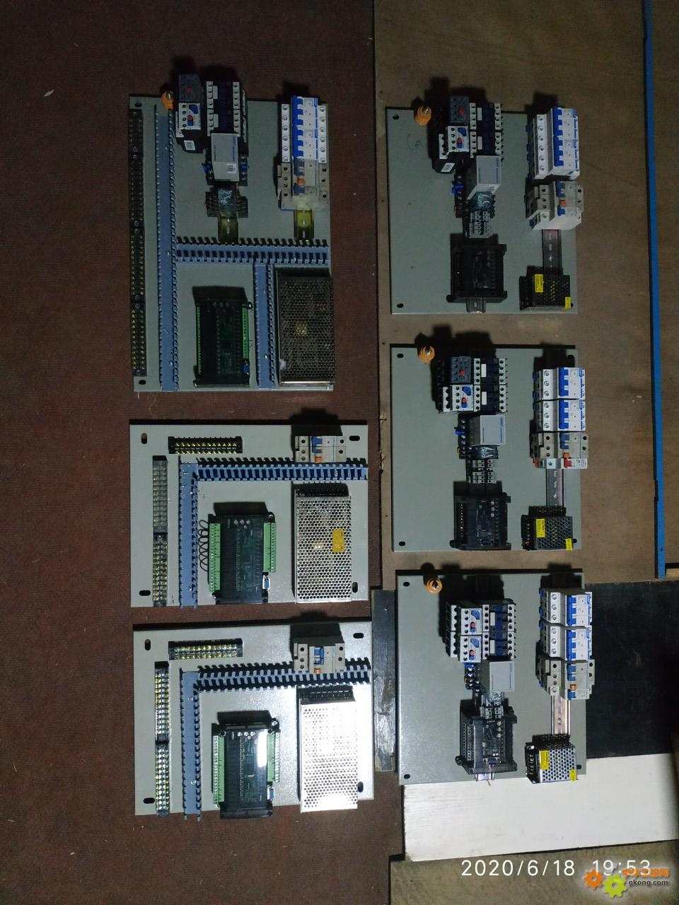

看 布件合理吗

版主一定是有强迫症!

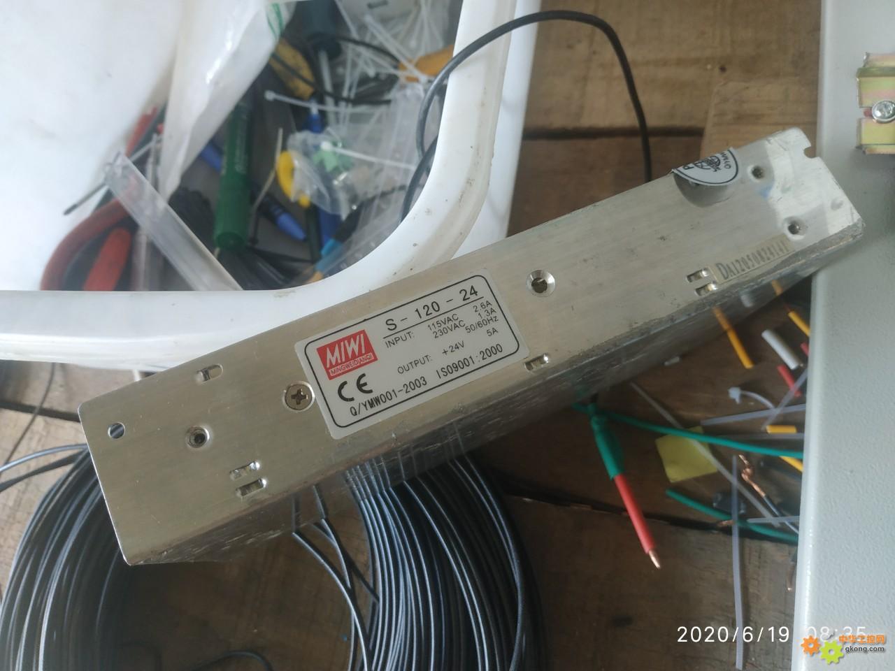

你的开关电源应该是给那个工控板供电的,完全可以买导轨安装的,这样布置和安装更方便

我看挺好。比我设计的好。

布局基本OK,就是太紧凑了。

可以,小控制箱不用太讲究,毕竟成本在哪里。

大的开关电源可以侧躺的,这样省空间很多

正常接线没有问题,如果想压端子的话,估计空间不够了

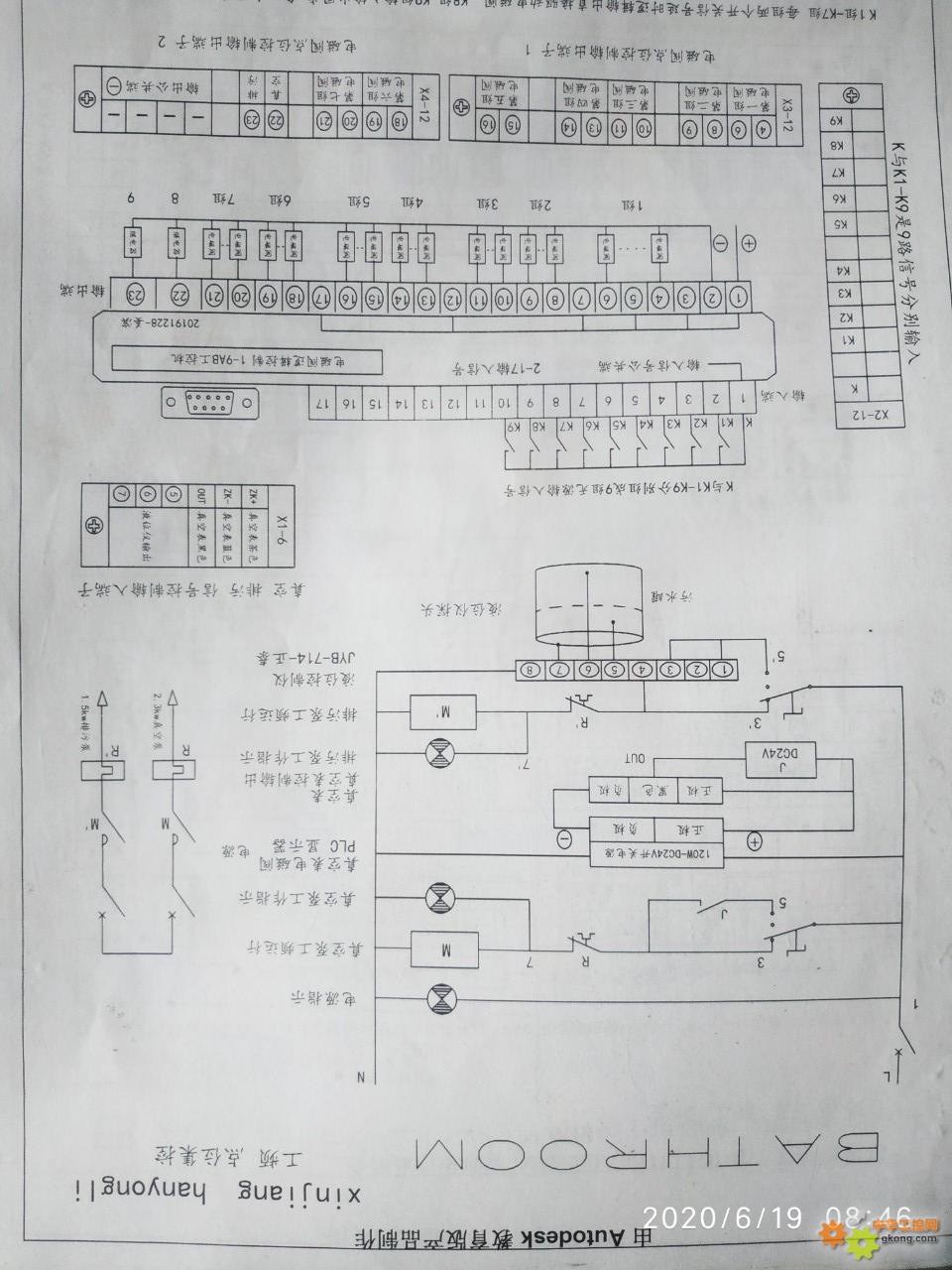

啥叫强迫症不懂 开关电源5安24伏 供工控机 屏显 14个电磁阀,不同时 逻辑接通 运行电流150-250毫安
原来他们用2安的 感觉小了 箱子安装在可移动
设备上,甚至车载,因此不能大 还要考虑成本 由于使用频率较高 便于维护 控制方案做到最简单可靠,,,,

只要满足使用需求,在此基础上,整洁规范,就是布局ok的。
