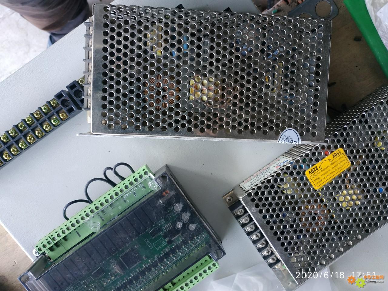

全国所有开关电源不论啥牌的都没有合适安装孔
第一个啥样 都跟着学

不同意版主的意见,你没见过不等于没有。我使用都很多年了。

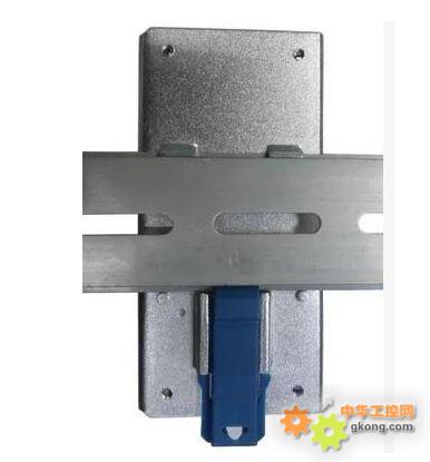

用卡导轨的

使用卡轨安装更方便

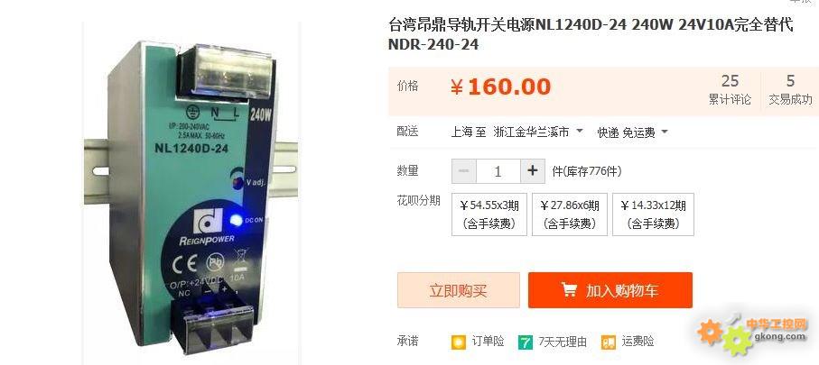

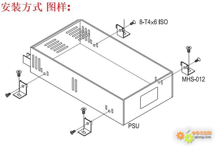

你可以选 择GWS-DP120-24这种类型的开关电源。。。

嫌不方便你可以购买导轨式的,价格高点而已;

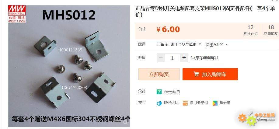

只是外壳上的安装孔要自己再开一次孔吧,还有不能开大哦,这种电源的好处是便宜,不喜欢的话可以买导轨安装的

说句实在话,产品设计就应该考虑实用、与安装方便。目前使用最方便,占位置最小的是导辊安装的,价格贵一点。目前都改用导辊安装的了。
